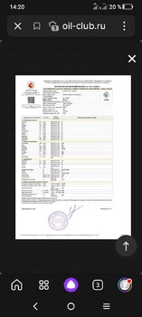

Sintec Platinum C5 0W-20 отработка на KIA Ceed после 5382км
Масло: Sintec Platinum C5 0W-20
Автомобиль: KIA CEED JD SW 1,6 G4FG АКПП-6
Общий пробег на одометре: 100627 км к концу интервала.
Пробег на масле: 5382 км
Моточасы: 274 мч
Израсходованное топливо:  640 л
Доливки масла: не ушло, не доливал.
Присутствие отложений в двигателе ДО: при осмотре через заливную горловину-нет.
Присутствие отложений в двигателе ПОСЛЕ: так же и осталось.
Ремонтные работы: нет
Автозапуск по времени: использовался 1-5-10 минут
Наличие чип-тюнинга: нет.
ГРМ: цепь
Предпусковые подогревы: не использовал
Период эксплуатации: с 28 октября 2022 по 10 мая 2022
Срок эксплуатации: 6 месяцев
Топливо:  95й Татнефть Ярославской обл.
Режимы: город 85% трасса 15%, по пробегу
 Фильтр масляный: VIC С-307
Фильтр воздушный: YUIL YUMI-124
 Марка антифриза: заводская заливка
Объем заливаемого масла: 3,6 литра
Отбор масла: слив  на середине объема с горячего двигателя
 Что было до этого масла: Татнефть Luxe 5W-30 ILSAC GF-5
Периоды смены:
0-11469 км - заводская заливка
11469-23964 км TOTAL QUARTZ 9000 ENERGY HKS G-310 5W-30
23964-38035 км TOTAL QUARTZ 9000 ENERGY HKS G-310 5W-30
38035-43458 км TOTAL QUARTZ 9000 ENERGY HKS G-310 5W-30
43458-47892 км TOTAL QUARTZ 9000 ENERGY HKS G-310 5W-30
47892-54920 км TOTAL QUARTZ 9000 ENERGY HKS G-310 5W-30
54920-61427 км TOTAL QUARTZ 9000 ENERGY HKS G-310 5W-30
61427-66250 км Татнефть Luxe 5W-30 ILSAC GF-5
66250-71365 км Татнефть Luxe 5W-30 ILSAC GF-5
71365-74880 км Татнефть Luxe 5W-30 ILSAC GF-5
74880-80400 км G-Energy Synthetic Far East 10W-30 ILSAC GF-5
80400-84660 км S-oil 7 Red1 5W-20
84660-90100 км Татнефть Luxe 5W-30 ILSAC GF-5 https://www.oil-club.ru/forum/topic/78756-tatneft-luxe-5w-30-otrabotka-kia-sid-posle-5440-km/
90100-95245 км Татнефть Luxe 5W-30 ILSAC GF-5 https://www.oil-club.ru/forum/topic/78757-tatneft-luxe-5w-30-otrabotka-kia-sid-posle-5145-km/
95245-100627 км Sintec Platinum C5 0W-20(анализируемое масло)
Изменено пользователем Pulser
