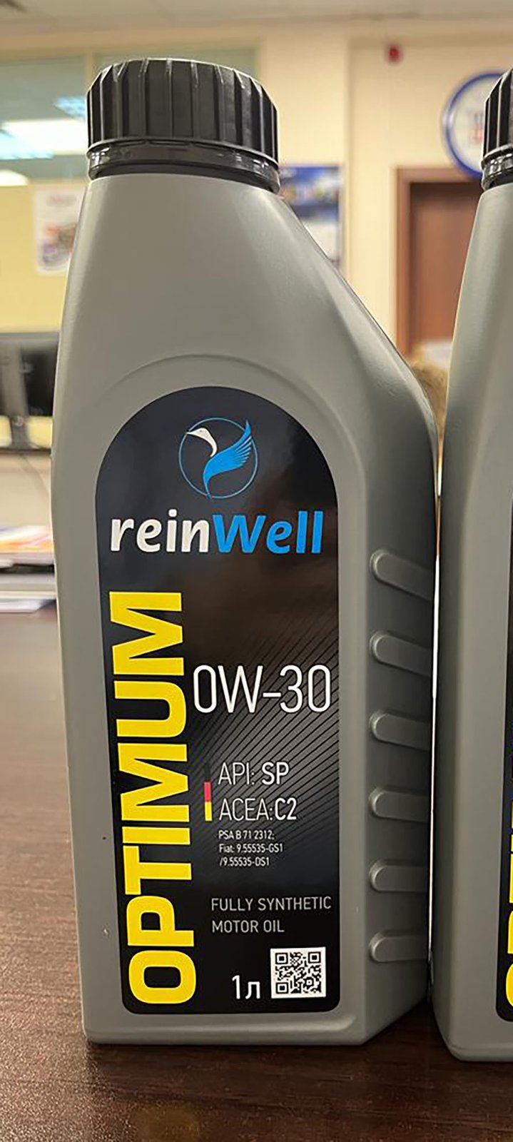

Reinwell Optimum 0W-30 API SP C2 свежее
Reinwell Optimum 0W-30 API SP C2 свежее за анализ спасибо официальному представительству ReinWell.
Анализ проводил официальный представитель.
Reinwell Optimum 0W-30 API SP C2 (VOA BASE) копия.jpgReinwell Optimum 0W-30 API SP C2 URC копия.jpgReinwell Optimum 0W-30 API SP C2 photo1.jpegReinwell Optimum 0W-30 API SP C2 photo2.jpeg
Масло заявлено как: API: SP; ACEA: C2; PSA B 71 2312, Fiat: 9.55535-GS1 /9.55535-DS1.

какой-то оригинальный, доселе неизвестный пакет присадок, прямиком и джемани :sarcastic:
Richful? C2?
Производитель Обнинск (Синтек) - указано на обратной стороне канистры. Пакет китайский Richful RF6188E. Спецификации API SP - это все, реально больше ничего нет. В целом масло по анализу красивое, ПАО синтетика, хорошие низкотемпературные, отличная для 0W-30 термостабильность, низкая зола и сера, Anti LSPI пакет присадок. Цена 1994р - достойная.
https://www.richful.com/en/product/fhj-detail-113.htm
Тогда зачем эта марка рисует АСЕА С2?
У них же золы получилось 0.84 а не ниже или равно 0.8. Понятно что притянули.
И еще , а где HTHS?
