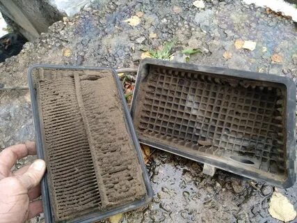

15 мая 20233 г Надо фильтр с пропиткой, как у меня на хонде. Стоит фильтр под днищем за задним колесом, весь грязный, но кремния в анализах нет. Последнее фото такой же, но не мой.
