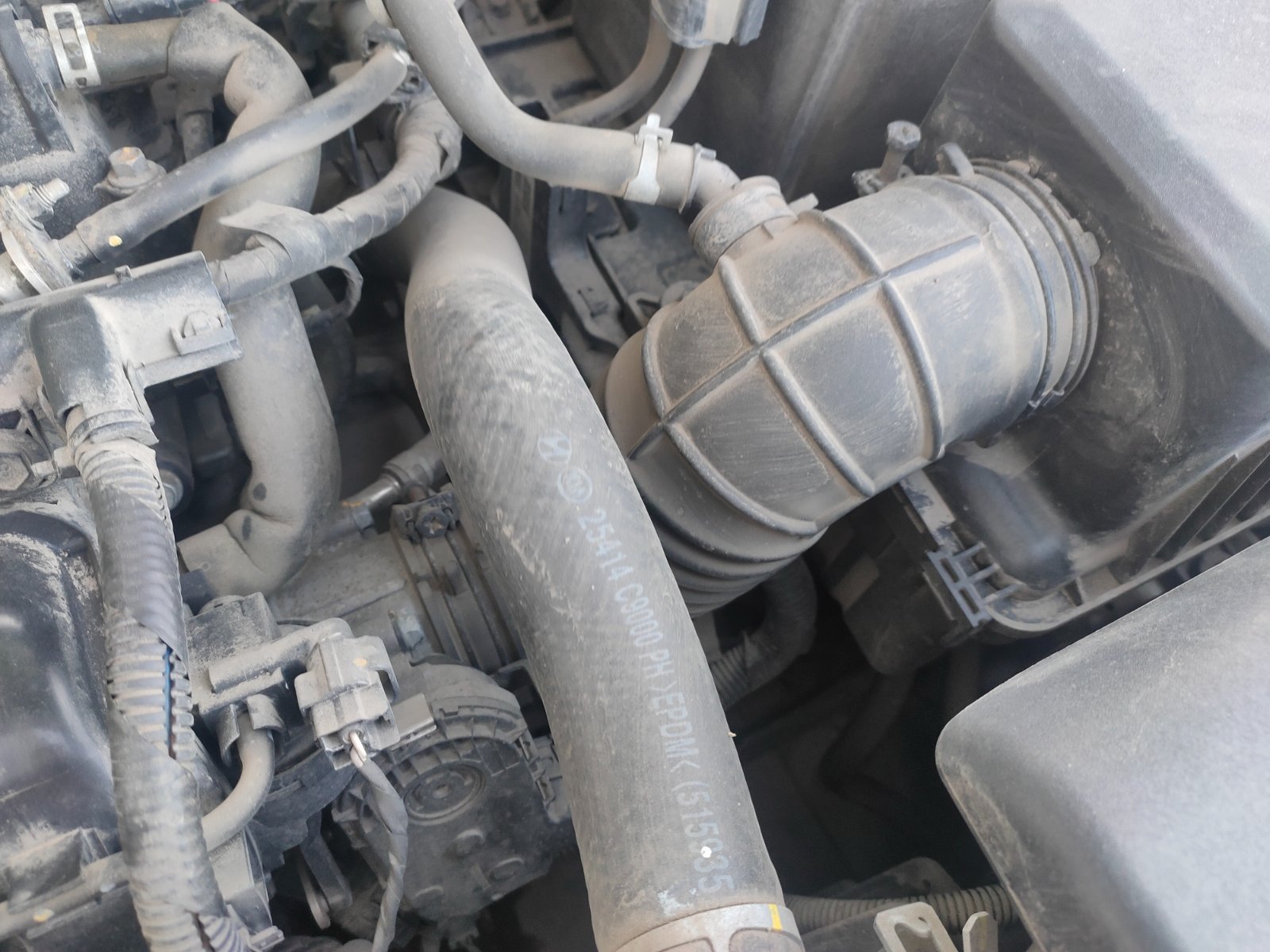

Продолжение истории с кремнием.
3. Каталик всё таки всасывается, надо смотреть цилиндры.
С этим шутки плохи, надо что-то решать, иначе спилит хон и все с этим связанные "удовольствия", не мне вам об этом говорить!
1 час назад, steamroller сказал:
Да тут никто и не шутит, будем выяснять.
Сейчас всё облазил, ничего такого не нашёл.
Второй воздушник тоже "пылИт", на коробе внутри есть налёт по бокам, возможно он тоже дрянь, завтра поставлю оригинал и возьму пробу на icp, в воскресенье постараемся сделать эндоскопию цилиндров, пока так.

14 часов назад, Евген48 сказал:
Выслушаю ваши мысли

12 часов назад, Евген48 сказал:
Кстати, дроссель мыл хоть раз за весь пробег? Он на ваших моторах стоит горизонтально и засирается очень быстро
1 час назад, VsePofig сказал:
Когда перешили машину.
Так я её не шил на Евро2.
1 час назад, Роман 73 сказал:
Как узнал, что каталик всасывается? По кремнию?
Это было не утверждение, а просто предположение по пунктам.
У Д.Большепробегова он просто весь вылетел в трубу, почему думаешь, что у тебя будет по-другому?
Да, я в курсе, что они часто просто вылетают, но у меня их ДВА, второй стоит дальше па магистрали.
А Чемпиойл неплохое маслище, судя по твоей таблице, современный кальций-магниевый пакет, с бором и молибденом.
Так с этой канистры делали анализ свежего)
Нет, не мыл, предпосылок не было.

6 минут назад, Евген48 сказал:
Если воздушный фильтр такой грязный, причём уже даже с обратной стороны, то дроссель тоже бы надо посмотреть
1 минуту назад, Роман 73 сказал:
Дроссель обычно мозг оборотами пАрит.
5 минут назад, Евген48 сказал:
При случае посмотри через ELМ (на полностью прогретом моторе и на ХХ, с выключенным кондиционером) какие цифры у тебя будут по :
1) датчику ДАД/МАР-сенсор (давление во впускном коллекторе, в кРа) (скрин1)
2)относительное положение дроссельной заслонки в %(скрин2)
Роман 73 я недавно смотрел это положение, всё там норм.
