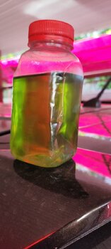

05.04.2024 в 10:01, Mefistоf сказал:
Если еще не слили и есть возможность, подержите эту смесь какое-то время. Вдруг расслоиться или в осадок вывалиться что-нибудь.
04.04.2024 в 15:44, Иван Z сказал:
Мешал в 200гр. пузырьке-100мл бенза+60мл ПЛМ+40мл 5899с+3шт Табс.=через сутки всё норм, никакой слизи нет. Не надо кошмарить людей :acute:
Продержал смесь трое суток-смесь как слеза:yes:
