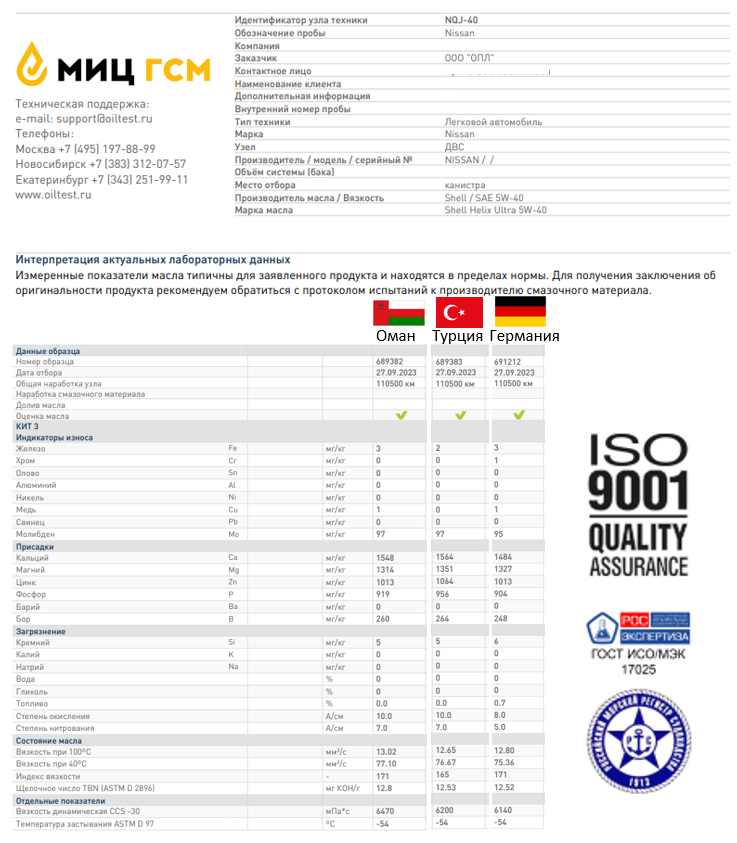

Если масло оригинальное, одного из ведущих мировых производителей, славящееся стабильностью рецептуры, независимо от страны производства, зачем его «усовершенствовать»? Скорее удастся успешно разбалансировать состав с не всегда и не полностью предсказуемыми последствиями.
