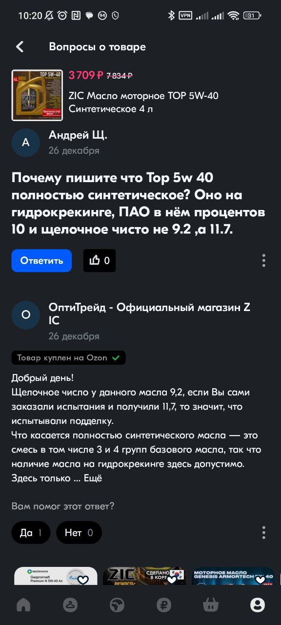

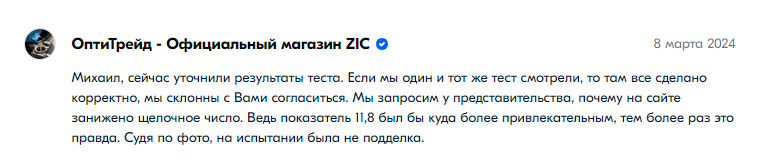

А вот такую коллизию по щелочному уже обсуждали?
А это разве коллизия? Погрешность в измерениях  существует, да и методы могут отличаться. Имхо конечно, но там все нормально с щелочным.
Mikhail_YAR если они измеряли щелочное методом ASTM D4739 или другими словами ГОСТ 11362 - щелочное будет показывать ниже чем у нас. Правильно свежее масло измерять методом ASTM D 2896 или другими словами ГОСТ 30050. Либо у них ошибка лабы, либо не тот метод измерения, либо у них подделка и они винят в подделке всех у кого не также. :)
2 часа назад, Рокфор сказал:
Исхожу из того, что 9.2 и 11.7 - это какая-то нереальная погрешность)
