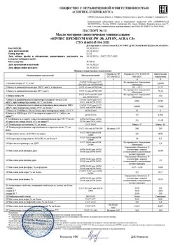

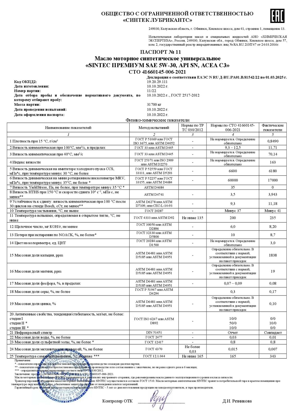

Подскажите, пожалуйста, по паспорту качества партии производителя и по другим косвенным признакам вы сможете предположить на каком пакете сделано масло и главное, как математически это понять.
Как пример прилагаю два паспорта от производителя. Зашел на  их сайт китайский. Дальше что нужно на что умножать или делить чтобы было понимание?
Аргентум Сейчас zic top ls 5-30 налил, надо на него еще посмотреть будет потом. Оно тоже 504. По субъективным ощущениям на нем мягче работать стал, дизельность уменьшилась, хотя может кажется.
3 минуты назад, ayk60 сказал:
про звук есть в моем стихе ))
ayk60 такое часто бывает когда заливаешь свежее масло. Как вариант по шуму можно скачать на смартфон приложение шумомер и померить уровень шума в Дб на холостом ходу разных масел и потом сравнить эти показатели. Так будет хоть какая-то объективность
lord0478 нет, по паспортам сложно. Цинк, фосфор у всех плюс минус одинаковые. Кальций в определенных спецификациях похож у всех. Тут на сайте в анализах еще бор с молибденом. Когда эти четыре компонента вместе, тогда может появится понимание. А если сделать маслу еще азот, то соотношение показателей пакета и показателей масла еще более сблизятся. Плюс спектр, который показывает то, чего нет в протоколе.
Конкретно эти масла SN на Ричфул не совсем похожи. Или лаба что-то напутала.
