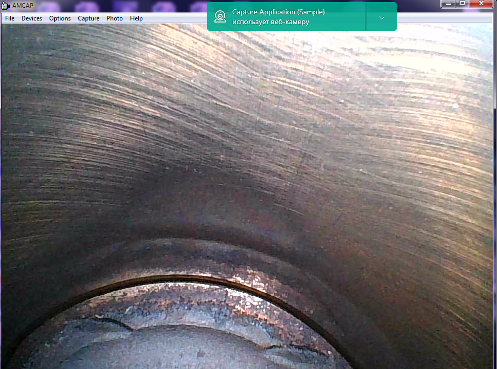

Поменял 2.5л мотор на 3л. Мотор оказался весьма сомнительным. Пробег 62к, но залаченый, и с залысинами в местах перекладки поршней, но в остальном с очень жирным хоном, ремень с конвейера tsubaki, сайт алеадо пробег подтверждает. Сальники распредвалов при надавливании ломались, бежало масло (что выявилось позже). После установки мотора был залит Lukoil Genesis Armortech HK 5W-30 на неделю, затем то что в названии темы- 4л двацатки+1л сороковки и бутылёк 250мл карбонфокса. Позже, когда выявил течи сальников и снижение уровня масла, долил еще 1л двацатки и были заменены все сальники, колпачки в том числе, группа грм. На днях менял еще раз масло, и решил поправить слегка помятый поддон, когда снял обнаружил в нём толстый слой салидола толщиной с сантиметр, который не вымылся ни лукойлом ни валволином. Первая мысля была- нафига мне эта проба масла из смеси всего этого дерма, но потом решил посмотреть чего всё-таки туда настругало. Вот и выявил. Бугеля более менее от лака удалось оттереть, возможно лак немного откис от эстеров. В этот раз залил 5в30 А3, наблюдаем как дальше дела пойдут. Предварительно- мотор был перегрет.

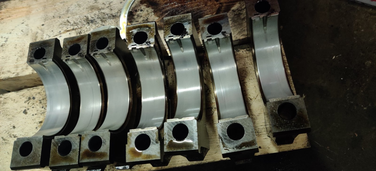

Причину жора старого мотора не особо понял, просто износ поршневой. Хона нет. Даже кольца не залегшие были. Вкладыши все в хорошем состоянии, только один шатунный немного потёрло.

 Напрягают залысины на хоне, почему они появились, я так понимаю почему-то появилась перекладка поршней и юбками натёрло. Если далее в анализе не будет алюминия то забить
