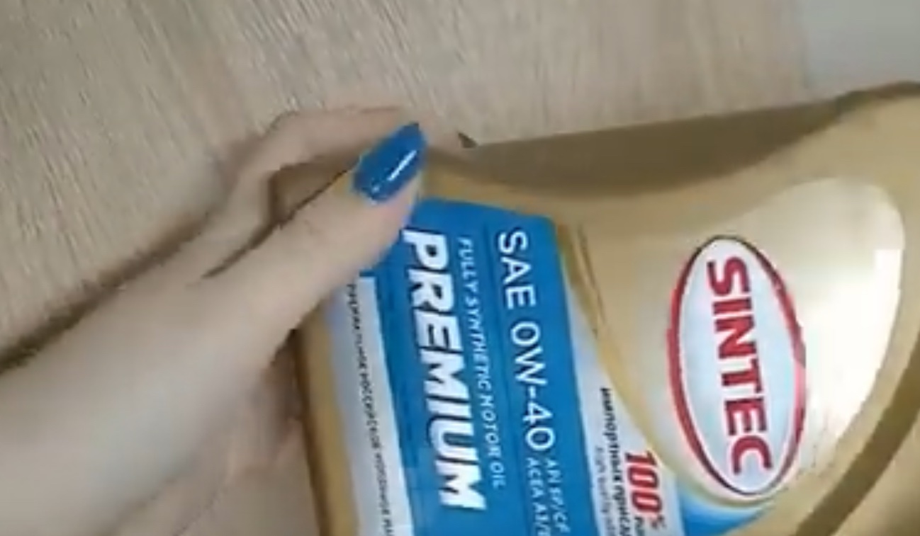

Образец заказывал на Озоне у поставщика Sintec.
Вскрытие масла в лаборатории УРЦТЭиД:
Sintec Premium 0W-40 API SP (VOA BASE) копия.jpgSintec Premium 0W-40 API SP URC копия.jpgSintec Premium 0W-40 API SP photo1.JPGSintec Premium 0W-40 API SP photo2.JPG
Масло заявлено как: API SP/CF; ACEA A3/B4; VW 502 00/505 00; MB 229.3/229.5; Porsche A40; Ford WSS-M2C937-A.

Девушка в лаборатории даже маникюр сделала к цветах синтека
Я заметил, что она постоянно что-то в этом роде делает :D
10 минут назад, Bankol сказал:
Вот это называется проф ориентированость.
Я и видео, у Босса всея форума, тока из за неё смотрю. :))
Что то, в этом есть, как она крышки отчекрыживает.
Завораживающее. :sarcastic:
