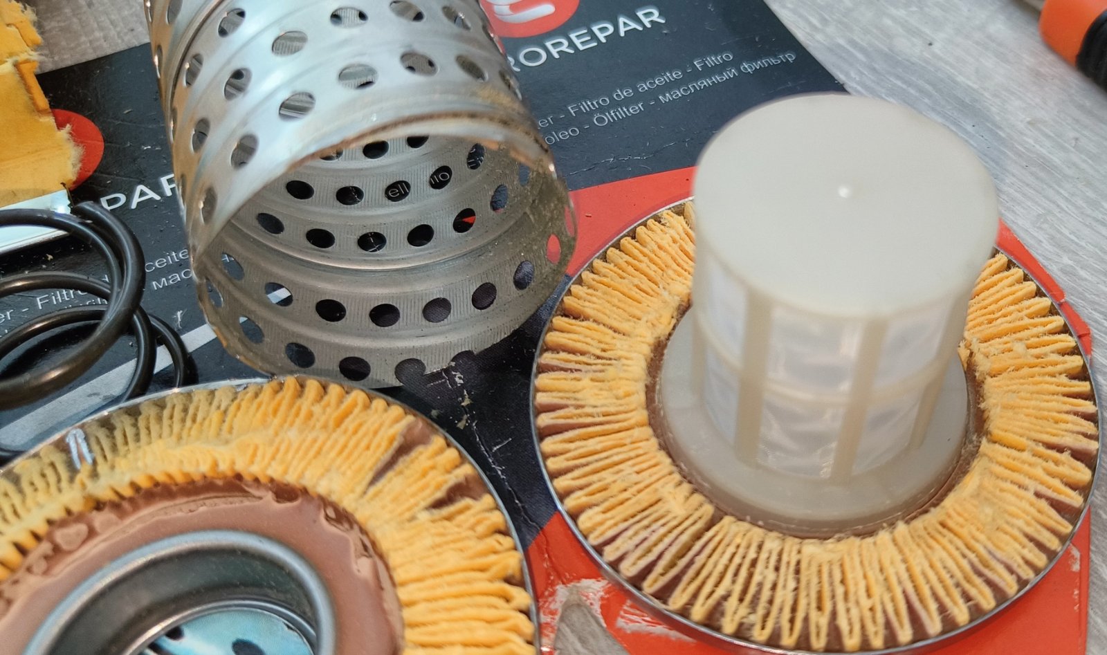

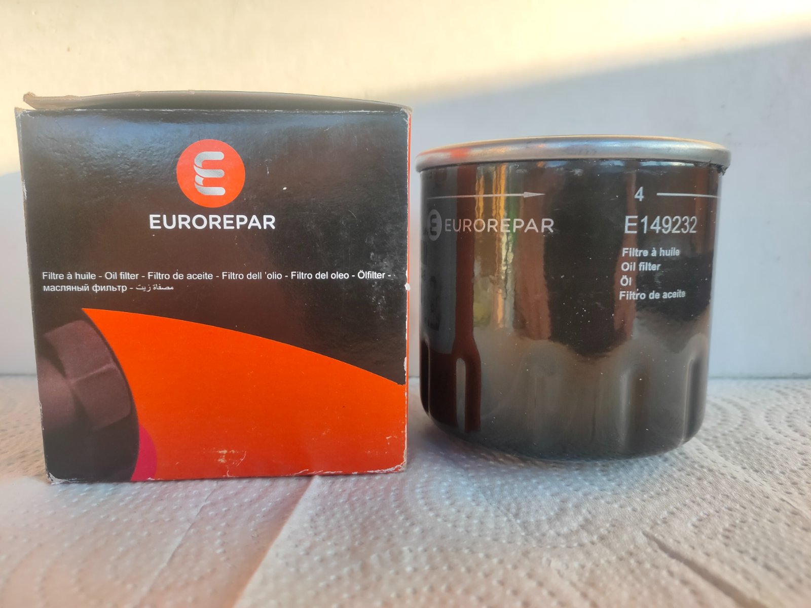

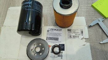

Eurorepar E149232 Made In Tunisia пилил Евген48
Eurorepar 1619270580 пилил IlIa red
Какая то очередная китайчатина перепакованная?
12 минут назад, Vasek555 сказал:
Нет, это Тунис, там у них завод. Фильтры нормального качества.

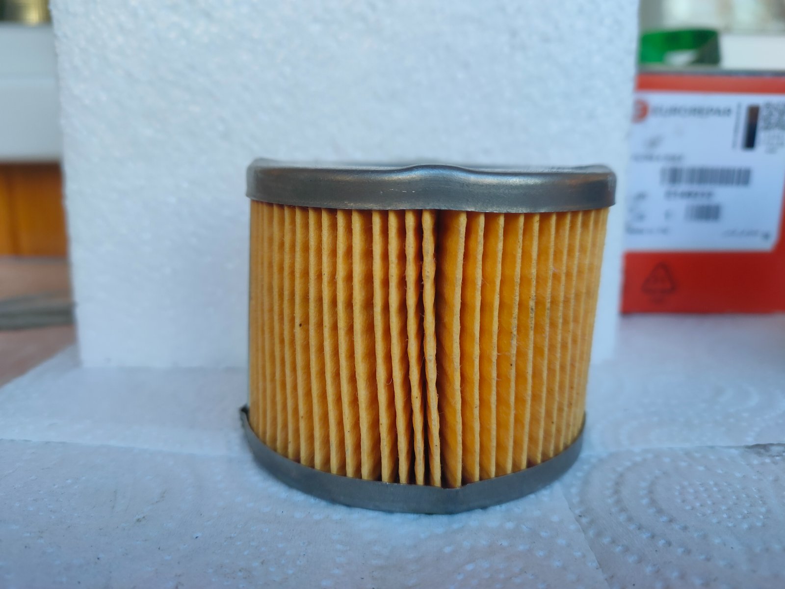

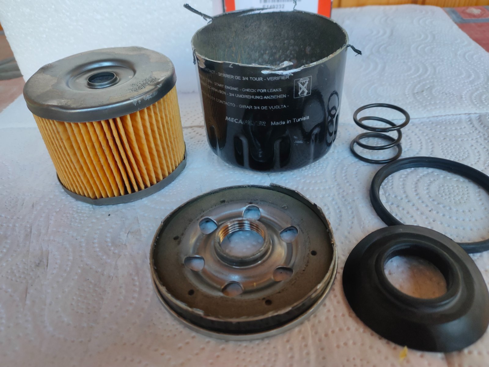

Фильтр арт. E149232
Изготовлен в Тунисе.

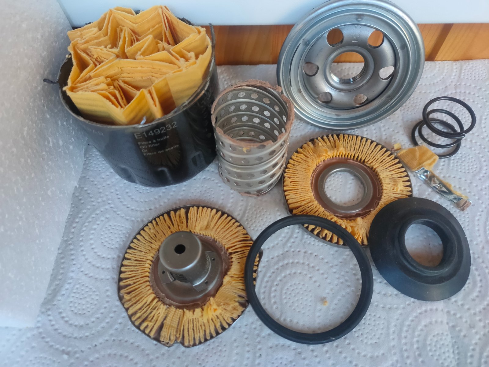

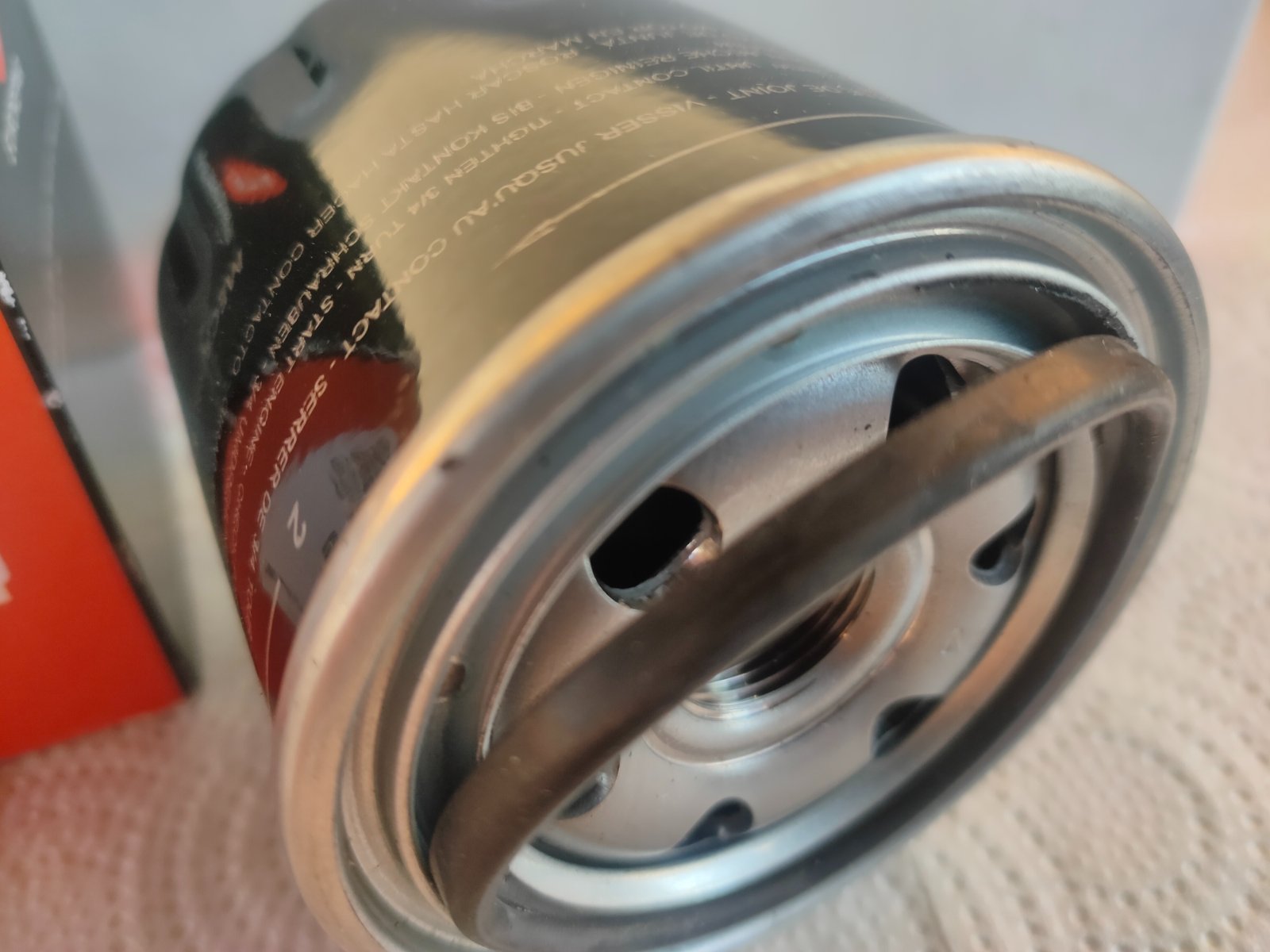

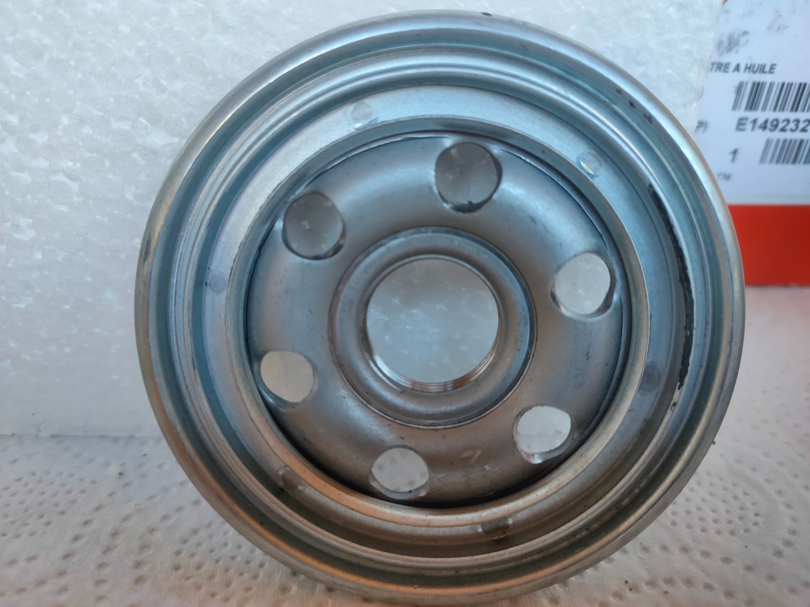

Резьба и сама обработка металл на 4 с минусом, есть некоторые шероховатости металла, но в целом более менее.
Но вот корпус внутри подвёл, то ли этот фильтр тонул, то ли испытывал на себе атмосферную влажность, я хз.

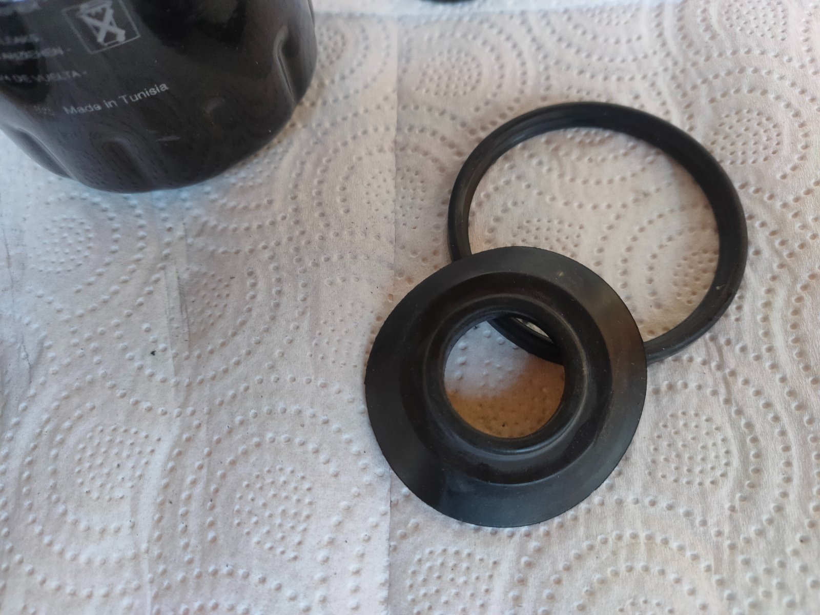

Хлопушка обычная резина, даже при +5 чувствовала себя не очень, а после морозилки совсем загнулась.
Уплотнительное кольцо сидит плотно, после морозилки не сильно задубело, нормально.

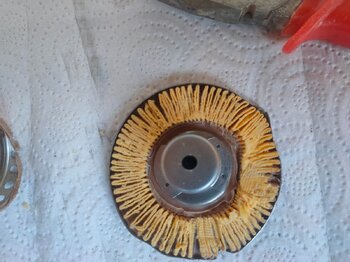

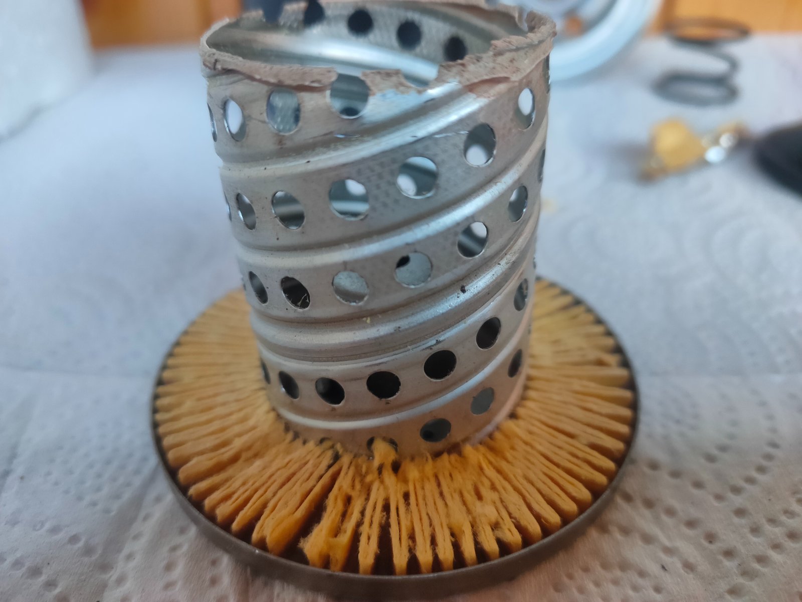

Сама катушка это очередной сюрпрайз от косоруких, вся кривая, вместе с тем катушку руками не свернуть, пилим ФЭ и берём плоскогубцы.

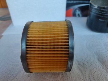

ФЭ обычный, но его много, склеен нормально, залито нормально, уложен нормально, но как то всё это кривовато.
Центральная втулка обычная, обработана так себе.
Перепускной - резинка, обычный, ход клапана нормальный.

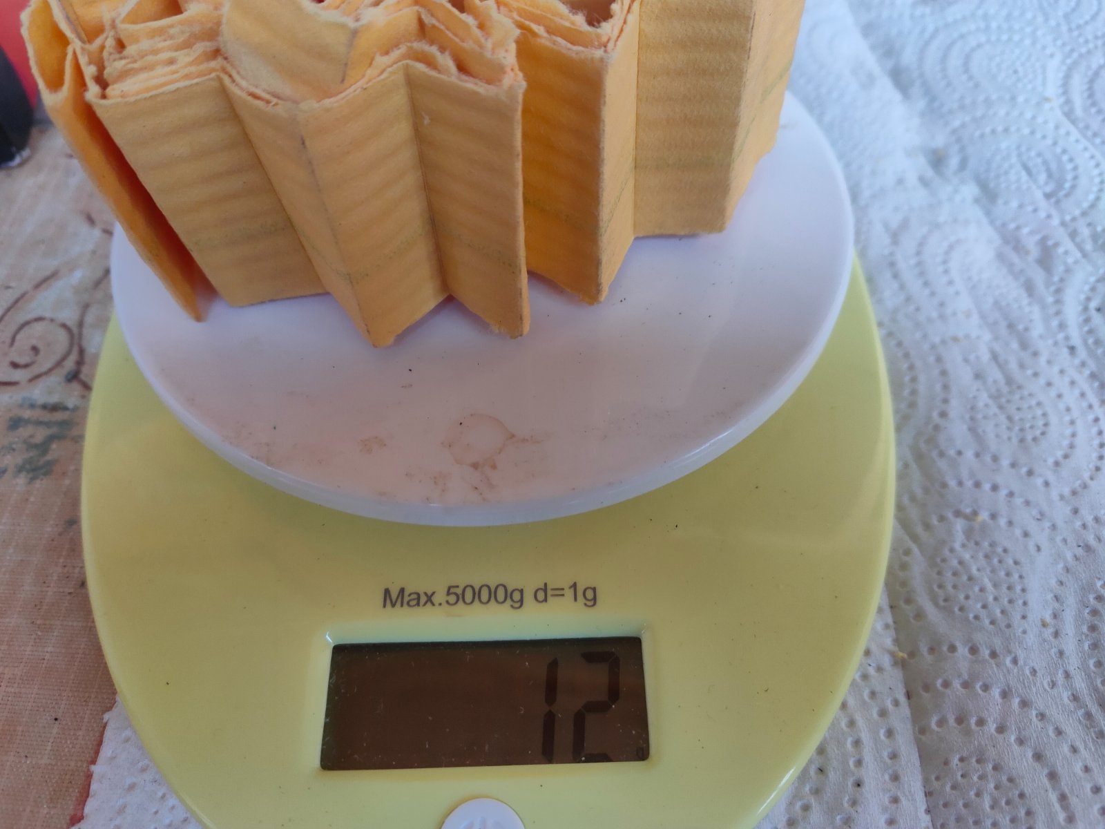

Площадь ФЭ 880см.кв., вес ФЭ - 12гр.
Перепускной срабатывает в районе 1 - 1,1 бар.
Цена на момент покупки около 330р.
Мои мИсли: возможно пойдётна промывку химозой (много ФЭ), либо долгосрочную, себе такой не возьму.

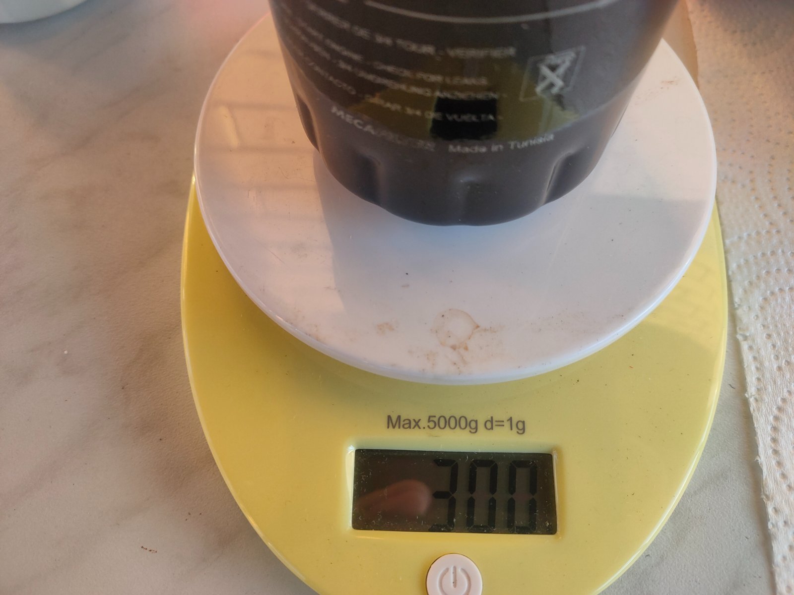

Обзор масляного фильтра EUROREPAR 16 192 705 80. Фильтр был куплен в декабре 2024 на сайте zzap.ru за 195 руб. Сейчас (29.03.2025) в некоторых магазинах его стоимость составляет 170-180 руб.Фильтр является функциональным аналогом MANN W712/95, и аналогом фильтр MANN 712/52, используемый мной на своей Octavia.
Фото в бортжурнале Skoda Kodiaq (1G). Запчасти на фото: 1619270580
Коробка в оригинальной для EUROREPAR цветовой гамме. Раньше они были просто белого цвета. Упаковка из потрепанного глянцевого картона. Коробка компактная, в размер корпуса фильтра. На ней есть qr-код, указано место производства и каталожный номер фильтра. Также присутствует голограмма, а оригинальность можно проверить по ссылке.
Корпус фильтра окрашен в черный цвет, а из маркировок присутствует на тыльной стороне только цифры (возможно дата изготовления). Полимерной защитной пленки нет. Попадание мусора внутрь фильтра нельзя исключать. Окрашен корпус с удовлетворительно.
Корпус фильтра выполнен из стали толщиной 0,6 мм. На внутренней поверхности относительно чисто. Габариты приведены на фото: высота 78,2 мм, диаметр 76,3 мм
Для поступления масла в фильтр предусмотрено 6 отверстий. Посадочное место уплотнительного кольца к верхней части крепится аналогично старым MAHLE, на отдельно выштампованной приварной к корпусу пластине. Цвет противодренажного клапана — черный
Фото в бортжурнале Skoda Kodiaq (1G) Фото в бортжурнале Skoda Kodiaq (1G)
Резьба выполнена хорошо. Я не нашёл к чему придраться.

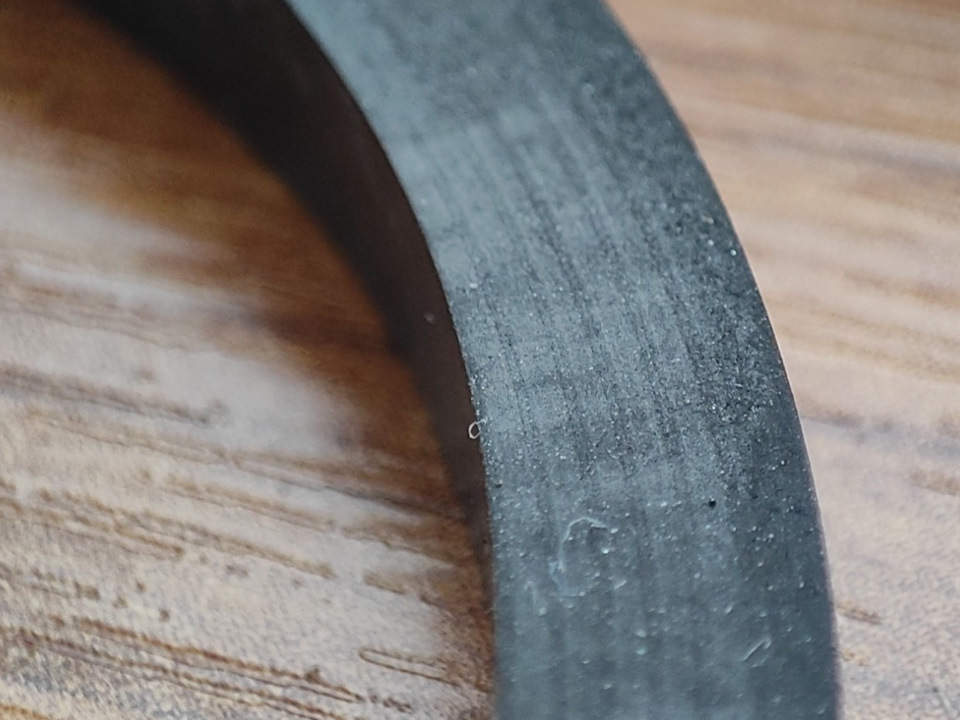

Уплотнительное кольцо прямоугольного сечения. Выполнено из относительно твердой резины. Его внешний диаметр 71,7 мм. Остальные размеры также приведены на фото. Сопрягаемая с картером поверхность резинки не имеет подобие «борозд» как на MANN W712/95 для снижения вероятности пропускания масла.

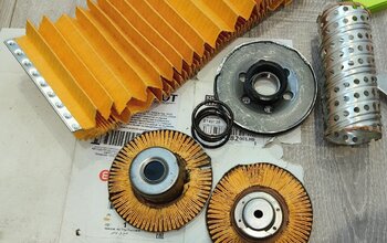

Внутренности фильтра представлены на фото ниже. Конструкция ФЭ традиционная – катушка бумажного ФЭ с металлическим каркасом. Противодренажный клапан — грибок. Такие клапана стоят на заводских фильтрах автоваза 21080101200508 и в мороз -30 не на veste моего отца не подводили. Кто-то не доверяет такой конструкции, я же напротив считаю это плюсом. Лишнего места по высоте в фильтре нет. Катушка в фильтре не имеет свободный ход по горизонтали и вертикали.
Пружина, поджимающая катушку тугая, как в фильтре SAT или MAHLE. Должна очень хорошо фиксировать внутренние элементы фильтра.
Резиновая часть перепускного клапан из тонкой пластинки резины толщиной 0,5 мм. Изготовлена из резиновой смеси с применением нитрильных каучуков (определил органолептическим методом) . На рабочих поверхностях облоя нет. На продув работает отлично – задерживает воздух.

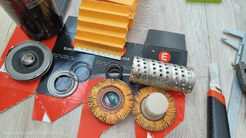

конструкция механической части приведена на фото ниже
Габариты катушки представлены на фото. Распределение ФЭ относительно равномерно и плотное, как внешней, так и внутренней. Бумага скреплена плотно металлическими крышками. Излишки клея-герметика на внешней поверхности отсутствуют.
Дренажный клапан имеет оригинальную конструкцию из двух пластиковых частей и металлической пружины. Закрывается на конус и перекоса его при работе быть не должно. Диаметр отверстия 14 мм +/- 0,5 мм (сложно замерить, как и разобрать)
Масса при котором он открывается 3800-3900 г. Из-за конструкции клапана сложно измерять.
Примерное давление для открытия составляет 2,5 кг/см2 (аналогично заводскому)
Втулка катушки без заусенцев, отверстия распределены равномерно.Бумага ФЭ и втулка приклеены равномерно. Клей-герметик не твердый, а упругий под действием силы не отслаивается от поверхности катушки.
Длина фильтрующего элемента 236 см, при ширине 4,45 см. Площадь бумаги ФЭ составляет 1050 см2
Фото в бортжурнале Skoda Kodiaq (1G) Фото в бортжурнале Skoda Kodiaq (1G) Фото в бортжурнале Skoda Kodiaq (1G)
Толщина восьми сложенных слоев бумаги составляет 4,4 мм, это меньше чем у рекордсмена MAHLE.
Структура материала ФЭ плотная ворсистая, равномерна по всей площади, что видно из фото «на просвет». Белые точки (поры, дыр) не обнаружил.
При желании можно рассмотреть две составляющие: ворс и некое связующее. Ворс имеет малый диаметр и протяженность, а также очень хорошо пропитан связующем.
ИТОГ:
— давление открытия перепускного клапана как надо,
— ФЭ приклеен хорошо,
— площадь ФЭ – «пушка» (отличная),
— резьба выполнена хорошо.
Критичных минусов я не нашел, а мелкие косячки производства я не хочу писать. За цену в 170-250 руб. найдите фильтр лучше.
