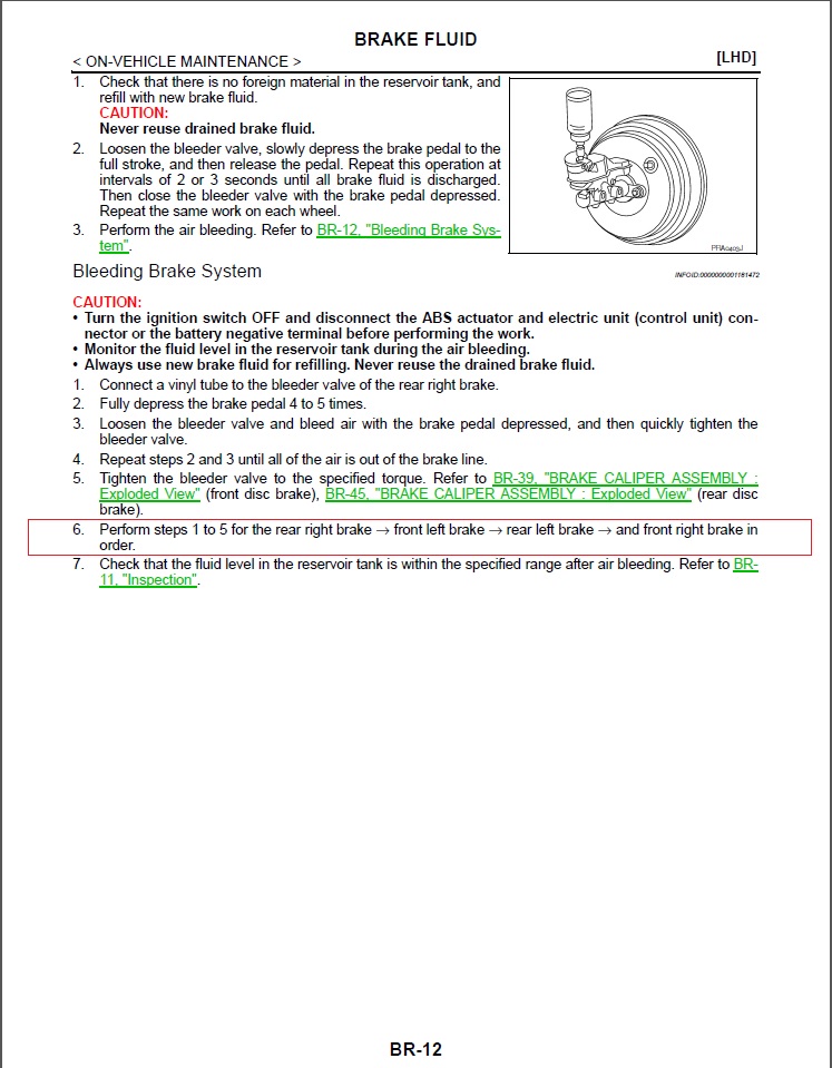

3) Тоже самое (заднее правое - переднее левое - заднее левое - переднее правое) и в ESM: Nissan Qashqai (J10) Electronic Service Manual (ESM). Это для левого руля!
(Для правого: rear left brake → front right brake → rear right brake → and front left brake)
