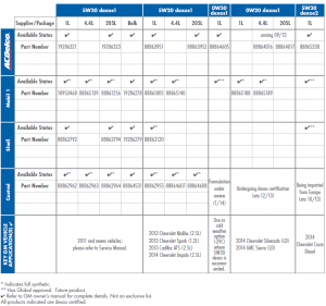

Может кому то поможет - неполный список тех, кто лили или льёт в "банки" GM
В этой таблице не вижу Лукойл.... Он точно лил.
А так же wolf и total.
Изменено пользователем Yurij
Так @avic и сказал -  "неполный список".
@avic привел список для американского рынка
причем, этот не моложе 2015 года
Изменено пользователем Others
Wolf был в конце 2000х, видел скан накладных из дилерского центра, затем говорили о Лукойл. По последним слухам сейчас это Mobil 3000 предыдущей рецептуры. Инфа на уровне слухов.
Суть в том, что под маркой GM, если конечно это разлито не у "ашота в сарае" - нормальные масла от нормальных брендов.
он и сейчас на  2017 год   по Dexos2, вот TOTAL уже неТ!
Изменено пользователем 2112
GM это большая семья  и поставщиков у них как минимум три в своём регионе, европа азия америка и т.д.
вот TOTAL уже неТ
С чего взяли? У тоталя есть масла с допусками dexos2.
А вообще, тоталь, как один из ведущих и не многих производителей ГСМ по полному циклу, может "участвовать" просто предоставляя сырьё для блендеров, и, кстати, даже тех, у кого есть своя база... Это касается не только тоталя.
Всё дело в логистике.
И GM пользуется её по полной. Именно потому в разных банках может быть разное масло, вроде с допуском одним но разное.
Сомневаюсь что GM заключает контракт только с одним, глобальным производителем. Цепочки разные, места производства разные, поставщики разные, производители разные.
