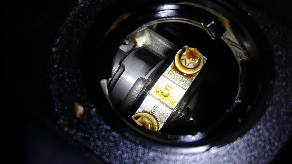

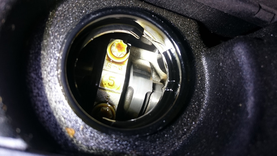

Вот люди ездят на GM Dexos в т.ч. от Лукойла и только радуются
Изменено пользователем FeAll
Вот, если не затягивают интервалы и относятся трепетно к ним, все всегда чисто. Никто на масло GM не валит вину... :)
