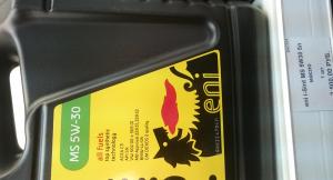

А мне же интересно другое.
Вот два масла с идентичными или близкими заявленными характеристиками и практически идентичными допусками или соответствиями. Разница видна на этикетке.  Почему то которое с соответствием Dexos 2 дешевле?
Дешевле и проще база?
Изменено пользователем FeAll
Дорогое - с 504/507
