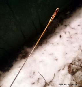

Новый F18DA (A18XER), обкатка, 3610 км.  МПЗ  (масло первой заливки) вероятно dexos 1, вероятно Лукойл Genesis FE 5W-30.
Утром в +3C проверил уровень после ночного отстоя: весь щуп был в масле "прилипшем" с момента выключения 10 часов назад, большое количество на кончике щупа где утолщения металла и метки. Масло при этом без сгустков и соплей, довольно гомогенное, с каплепадением, хотя и чуть меньшим, чем в +10С и после рабочего прогрева. Давно (точнее никогда) такого не видел. Магнатек из рекламы нервно курит в стороне!
А вот и фото поспели:

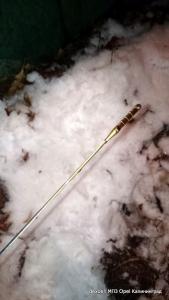

Сегодня после суток отстоя при -3С  -  +1С:
Видно, что та часть щупа, которая находится в активной зоне маслооборота покрыта нехилой масляной пленкой. Я бы сказал даже не пленкой, а слоем.
На самом деле подтверждения, что это dexos1 и Genesis FE 5W-30 нет.  Но GM многократно сам утверждал,что первая заливка производится во всем мире строго по принципу бензин - dexos1, а  дизель - dexos2.  О том, что Лукойл стал поставщиком МПЗ для GM в России трезвонили в Интернете, и это не противоречит логике.
Что на самом деле залили калиниградцы весной 2015 в этот ДВС я, разумеется, точно не знаю.

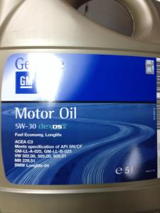

Выбираю масло в машину отца Opel Zafira B Z18XER. Остановился на GM Dexos2. Вот сфоткал лицевую часть канистры в одном магазине где хочу купить. Это настоящий GM? Не подделка? Есть у кого ссылка на фотки дна настоящей канистры? спасибо.
