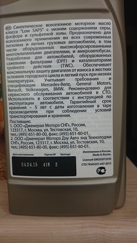

В продолжение темы. Купил масло а на этикетке надпись сделано в России. Голограмма похоже настоящая, а вот, что делают в России Dexos2 ни разу не слышал. Вопрос - а настоящее ли оно..
Изменено пользователем fxpga
@fxpga, делают, лукойл это

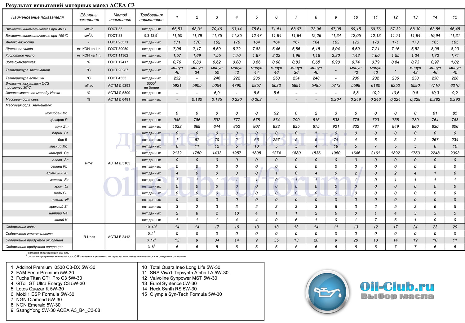

помнишь мои подозрения что это одинаковые масла?
Подвох в том что ты должен нести деньги GM  :) "Ну а если вдруг не нашел Dexos2, то ладно, отнеси один раз деньги в другое место, не без масла же ездить, но как только доберешься до магазина - неси деньги в GM снова."

А в чём вопрос то? Dexos2 - это ACEA C3 с дополнительными требованиями.
