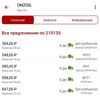

Ценник в автодоке по состоянию на 25.10.2022.
https://www.autodoc.ru/price/8564/210136
за 0,9 л
4,5 л
Разброс цен впечатляет.
