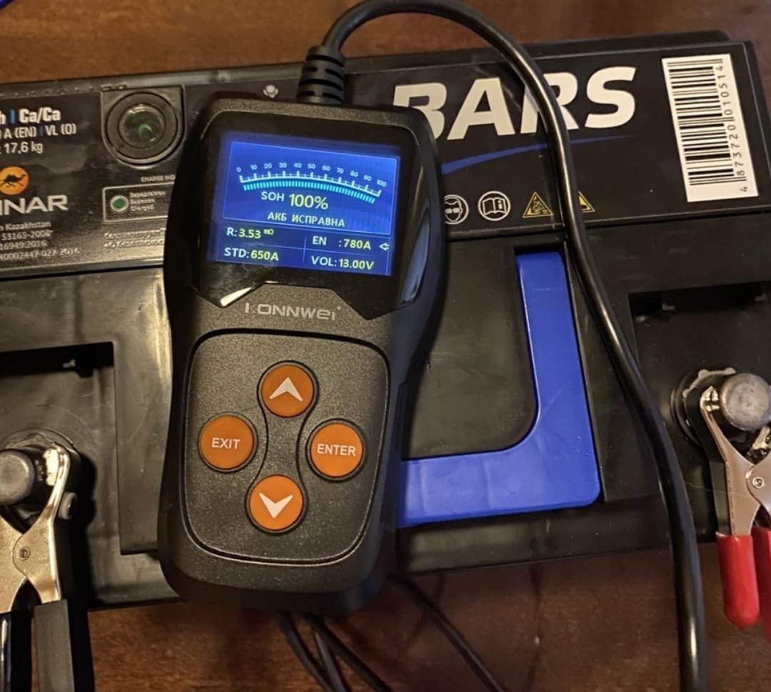

Чуда не произошло, Bars Asia 75 - 2 года и остаточная ёмкость проверенная лампочкой - 7.5 Ач. Причём симптомы его кончины были ещё год назад,  когда после 2х часового негромкого просушивания радио не смог самостоятельно завестись. Списал тогда на уставший генератор, который был затем обслужен и зарядку выдавал исправно. При том что всё время Акб работал в тепличных условиях, вебасты и других посторонних потребителей нету, поездки практически ежедневные в течение всего дня, да и климат у нас мягкий.
Замечу что остаточной ёмкости вполне хватает для его дальнейшего использования, даже пару недель машина может продержаться с ним без движения на стоянке с включенной сигнализацией.
Самое смешное что китайский тестер показывает на снятом акб - всё ок ;))
