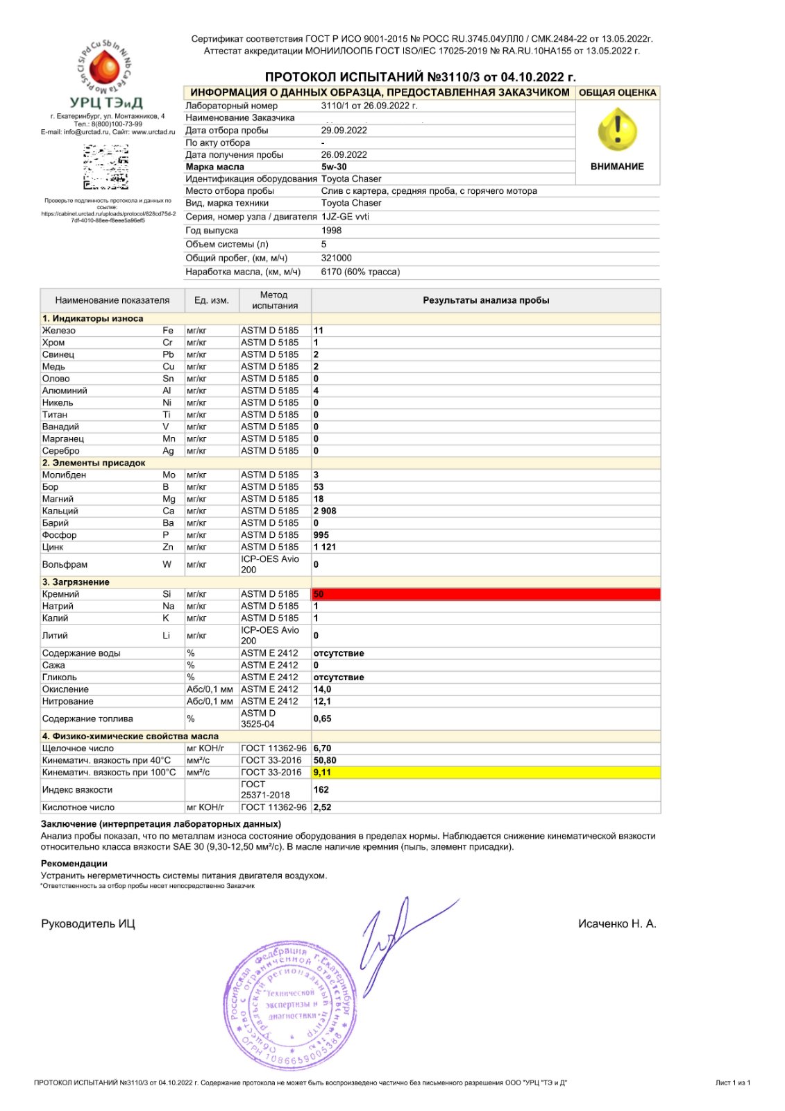

Valvoline Synpower FE 5W-30 отработка на Toyota Chaser после 6170км
Автомобиль: Toyota Chaser 1998 год. Кузов JZX105. ДВС 1JZ-GE vvti
Общий пробег на одометре: 361530км к концу интервала.
Пробег на масле: 6170км
Моточасы:  -
Средняя скорость: -
Израсходованное топливо:  около 750л
Доливки масла:  нет. но съело 1/2 щупа
Присутствие отложений в двигателе ДО:  нет.
Присутствие отложений в двигателе ПОСЛЕ: нет.
Автозапуск по времени: нет
Наличие чип-тюнинга: нет.
ГРМ: Ремень.
Предпусковые подогревы: Нет.
Период эксплуатации: 22.07.2022  - 19.09. 2022
Срок эксплуатации: 2 месяца
Топливо: АИ95 роснефть
Режимы: 60% трасса .
Фильтр масляный:
Nitto
Фильтр воздушный: Nitto
Марка антифриза: Coolstream JPN
Объем заливаемого масла: 5 л.
 Отбор масла: со сливной пробки картера(средняя проба).
Отбор масла проходил с горячего или холодного двигателя?: горячего.
Промывка промывочным маслом: нет.
Присадки: нет .
Что было до этого масла: Татнефть Luxe PАO 5W-30.
Перед заливкой этого масла была сделана раскоксовка лавром ML204 в цилиндры, и валерой в масло газпром М8Д(м) , и промыто маслом газпром  М10Г2к
предыдущие анализы:

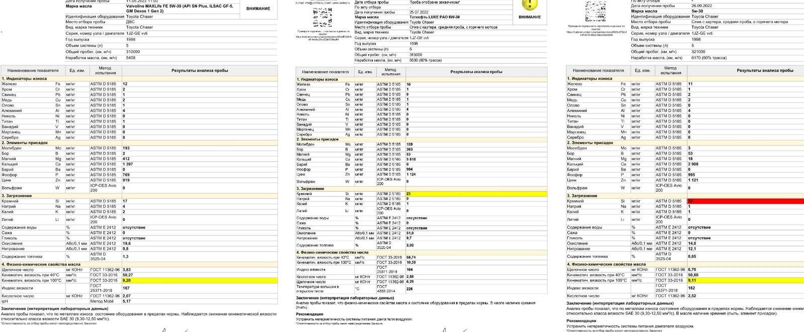

https://www.oil-club.ru/forum/topic/67759-tatneft-luxe-pao-5w-30-otrabotka-na-toyota-chaser-posle-5500km/
https://www.oil-club.ru/forum/topic/59375-valvoline-maxlife-fe-5w-30-otrabotka-na-toyota-chaser-posle-5400km/
https://www.oil-club.ru/forum/topic/56627-eni-i-sint-tech-0w-30-otrabotka-na-toyota-chaser-posle-5800km/
Вопрос А3 или А5 опять открытый. Вроде железа так же, а остальных металлов чуть больше чем на А3. Или это в пределах погрешности? Кремний зараза опять откуда-то вылез.
Металлов скорее в рамках этой погрешности больше от кремния.

Раскоксовка слабенькая была.... лучше всего гринолом делать, он Белковод и в масло его опробовал, вместо дмсо. А в горшки делать обязательно с продавливанием (либо с применением спец приблуды -коровы, либо вручную отдельно каждый горшок) и желательно с электро подогревом, шоб двигло не остывало быстро, тада можно рассчитывать на успех. А масло норм, еще живое, можно было добавить и еще катнуть. Но прежде, чем лезть с раскоксовкой стоит сделать диагностику хорошую (замер компрессии, эндоскопия управляемым эндоскопом на предмет наличия или отсутствия хона, состояния колпачков и клапанов).
8 минут назад, Dmvdm сказал:
герметик новый
Кремний отседа.
По анализу все ок. Масло живее всех живых.
По расходу масла. Уходите на илсаки. Gf6a.
Не надо полнозол в двс с расходом масла.

кстати анализируя 3 последних анализа - наличие молибдена ни на что не повлияло
