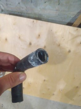

21 час назад, Stat5 сказал:
Решил проверить смазку huskey tf 1000 на совместимость с патрубками системы охлаждения автомобиля, с одной стороны патрубка намазал невастан, с другой велосипедную хаски) за неделю она высохла в порошок, в то время как невастан не изменился IMG_20200612_184017.thumb.jpg.d67f8a8b7fd8d98020cda5bdfe3238d0.jpg
Совместимость это неплохо, но зачем с патрубками то?
Пыльники тормозных суппортов лучше бы мазнул, я как раз вчера перебрал один суппорт - 2 старых пыльник и 2 уплотнительных колечка ещё не выкинул

2 часа назад, PhD сказал:
Думал использовать эти смазки при монтаже патрубков, все велосипедное мазал ничего не набухло, вот теперь вопрос с тросиками велосипеда) если смазка высыхает, то какой толк ей мазать)

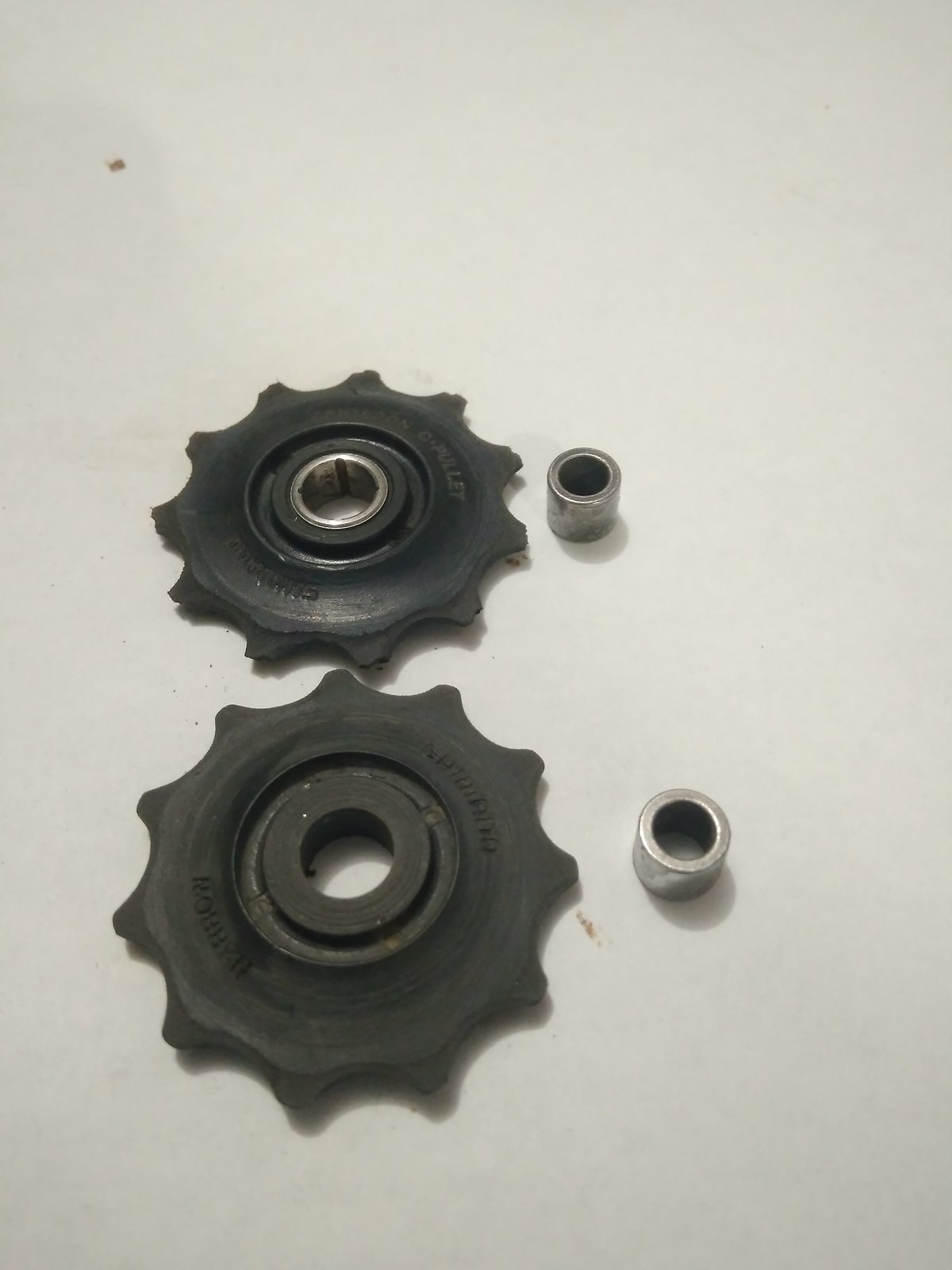

Чем помазать втулки роликов заднего переключателя

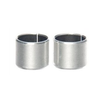

И вопрос по задней подвеске, я обвёл на картинке рычаг, вот в двух местах там шариковые подшипники , а в месте соединения с амортизатором алюминиевая втулка в алюминиевом корпусе и с алюминиевым пальцем. Подойдет ли для всех этих узлов huskey tf 1000, или лучше nevastane xs80? А может вообще литий комплекс с ep присадками? Или вообще с дисульфидом молибдена?)

8 часов назад, Stat5 сказал:
Алюминий литием лучше не смазывать. Nevastane должен подойти. А вообще да, если заморачиваться, то во втулку лучше кальциевую смазку с дисульфидом, у CAT такие есть.
