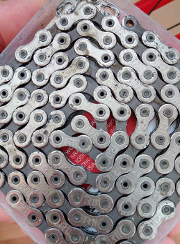

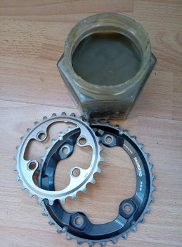

В парафине варил 2 года, катаю на веле, больше чем на Бмв))) нормально, но ресурс варки маловат. Перешел год назад на пчелинный воск с трансмиссионкой Кастрол гл5 75-140. Трансмиссия не такая чистая с ними, но ресурс в несколько раз выше. На фото Кампа после пробега около 1000км, включая лужи и лес.  Варево в банке, запах как у цветов)))

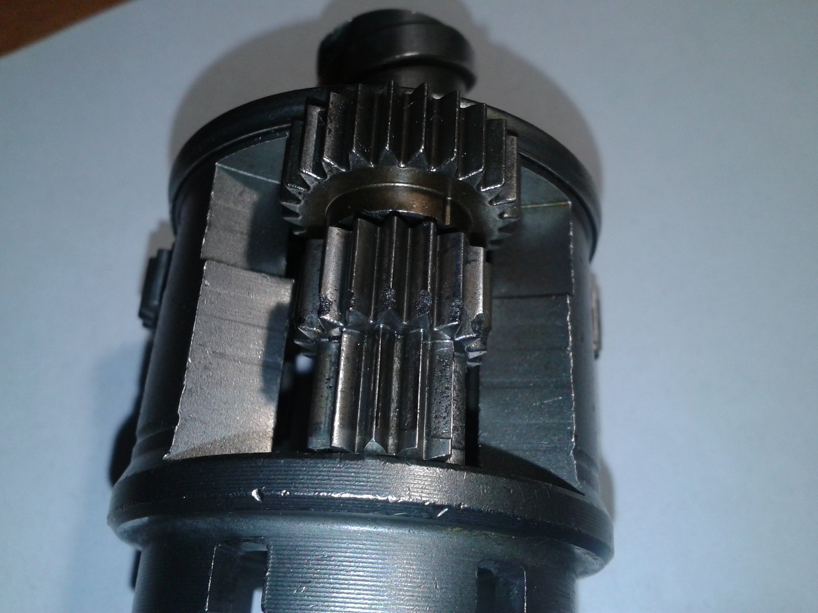

Вот такая хрень (смотреть на среднюю и малою шестерни) бывает из-за недостаточной смазки или неправильной...
Планетарка sachs s7 куплена по дешевке за $13 в качестве донора.
Осенью-зимой дойдут руки проведу полное вскрытие и дефектовку, посмотрю что ещё накрылось от износа.
Смазывайте свои планетарки!!!
11 часов назад, sobol29 сказал:
впечатление, что в зацепление посторонний предмет попал. Разве смазка, даже ее отсутствие, к таким выкрашиваниям зубьев может привести?
Violator может. Так называемое усталостное разрушение. Смазка может способствовать или препятствовать развитию трещин.
