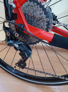

24.07.2020 в 05:54, Stat5 сказал:
Чем помазать втулки роликов заднего переключателя
За период пандемии пер5брал все велосипеды свои)) в переклюки шимано хт 9ск и 11ск тоже залез. На 11 ск отмыл в бензе шарикоподшипники, они там на обоих роликах и мазнул ВР литолом, обороты и нагрузки на них небольшие. А на 9ск хт один из роликов обводных на керамовтулке, причем люфт на ней около 2,5мм, второй на шарикоподшипнике. Тоже отмыл и буржуйлитолом смазал. Там пыльники нормальные, броды на великах не форсирую. Пойдкт для сельской местности.
Пс
Настройка переклюка на хт м8000 11ск это песня, как автомат Калашникова работает.
А вот хт 9ск переклюк не порадрвал, там из-за керамовтулки на верхней звездочке такой четкости переключений добиться не удалось - дня 3 промучился, даже спецшаблоном ровность петуха проверял. Работает неплохо,  это все-таки японсий узел, а не китайский/малазийский дешман шмурдяк, но этот люфт на втулке - зло!!!  Старший сын пользует этот вел и очень доволен
Изменено пользователем PhD
