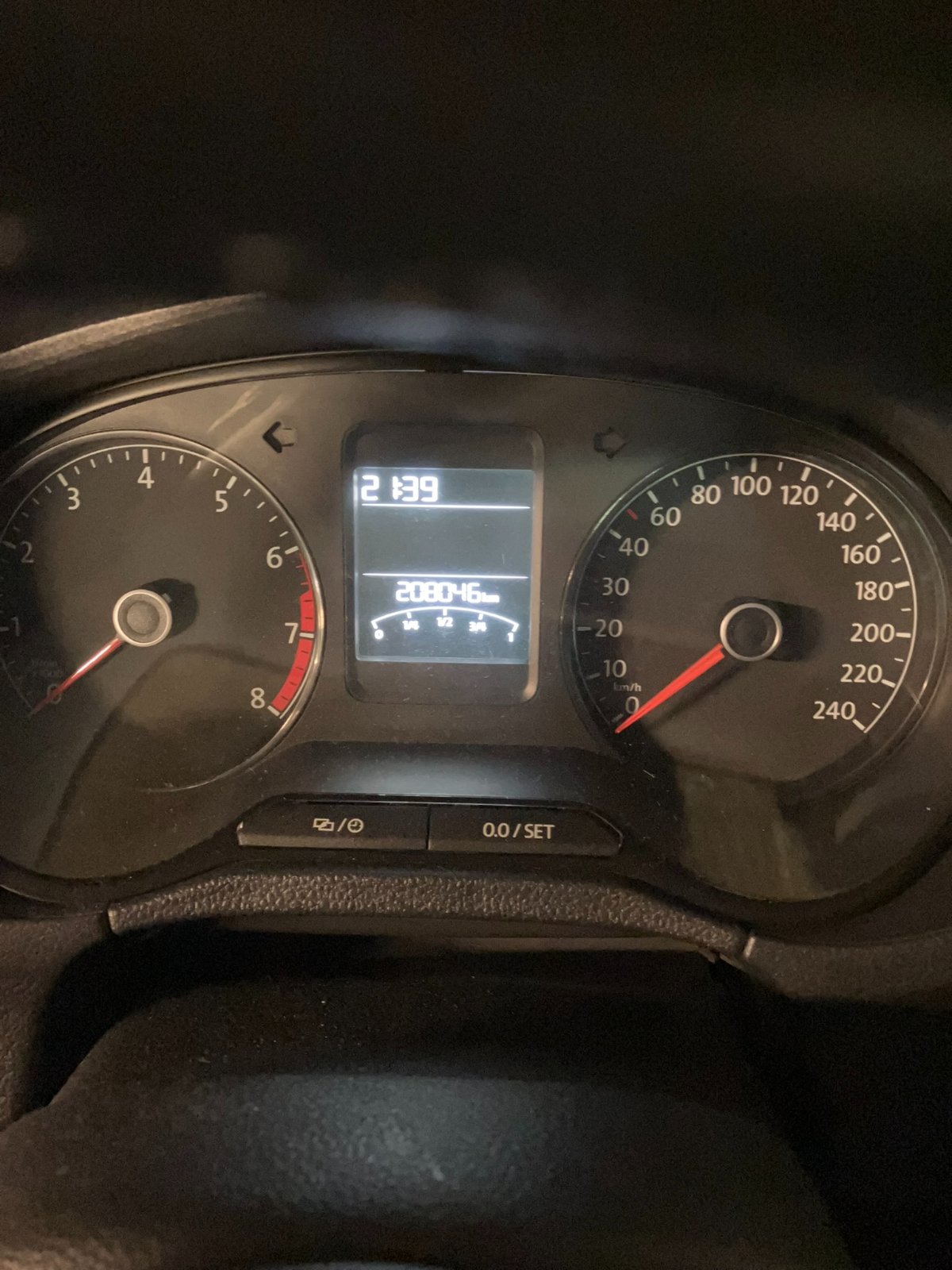

Пробег
IMG_0109.thumb.JPEG.5f706c9c248e4b2aa0406fc639c72725.JPEGIMG_0105.thumb.JPEG.6b7469509ff5c09d69730502e5573919.JPEGIMG_0110.thumb.JPEG.04e09e6160db0ef7bc9999ba4c0fc4cb.JPEG
