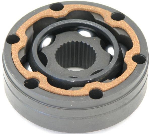

Доброго вечера. Подскажите какую смазку использовать в шрус промежуточного кардана ,на автомобиле Mercedes W463(гелендваген) . Отдельно смазка не поставляется. Шрус как на фото
Модераторы по ошибке перенесли обсуждение смазки конкретно в этот узел ( ШРУС промежуточного вала кардана ) в тему для триподов , хотя и рекомендованные мной смазки для замены оригинальной ( а оригинальной смазкой в комплекте данного шарнира является смазка GKN-Bechem " Berutox GKN HTBJ grease" , полусинтетическая смазка с полимочевинным загустителем и дисульфидом молибдена ) смазка Tutela/Petronas "All Star" и  оригинальная смазка ВАГ G052133A3 являются именно целевыми оригинальными смазками для ШРУСов ....Понятно , что это не единственная возможная замена оригинала Мерседеса в данном случае , есть еще ряд смазок , отвечающих требованиям данного узла , но эти наиболее доступны в том числе по цене /качеству ....Все перечисленные смазки применяются в шарнирах исключительно шарикового типа со стороны трансмиссии с высокотемпературными условиями эксплуатации , а в данном узле , и для высоких оборотов ( в "triple roller joint" = в триподах эти смазки применять НЕЛЬЗЯ ).
