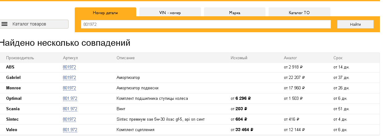

801972 - Sintec Platinum 5W-30 API SN 1L
801973 - Sintec Platinum 5W-30 API SN 4L

14 минут назад, torcon сказал:
Sintec Platinum 5W-30 API SN; ILSAC GF-5
В ЕМЕХ пробивается как Премиум...:nea:

7 минут назад, ValeRus сказал:
Все вопросы к Емексу. В Автодоке и на Экзисте - Платинум.
Очень вкусная цена 1341р конечно, но как обстоят дела с палёнкой не понятно :unknown:
