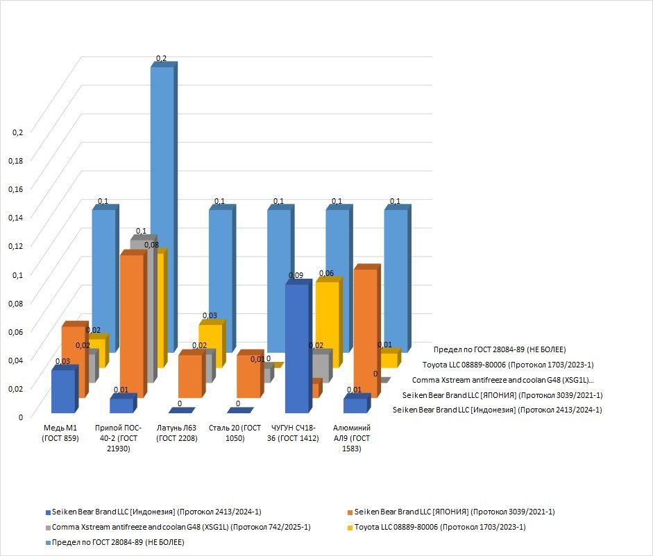

Итак. Пришли тесты по G48 (Comma). Пока не сбросили фотки, отрисовал графики.
К вопросу о том, что G48 вполне заменяется Seiken (хоть Японским, хоть Индонезийским) или Toyota.
