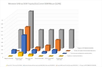

Итак. Пришли тесты по G48 (Comma). Пока не сбросили фотки, отрисовал графики.
К вопросу о том, что G48 вполне заменяется Seiken (хоть Япоским, хоть Индонезийским) или Toyota.

Меняем Comma G48  на TCL Power Coolant или Seiken Hyper
И в чём смысл ?
Меняем G48 на азиатские OEM (Nissan L248, Toyota SLLC)

3 минуты назад, Barmaley сказал:
Ну Тойота на графике лучше, а Ниссан то зачем ?
знаток затем, чтобы можно было сравнить.

12 минут назад, Barmaley сказал:
И где вы их меняете/ сравниваете ?

Я не вижу смысла устраивать ШОУ из его поиска. Азиатские жижи вполне себе на уровне для того, чтобы его спокойно заменить.
2 часа назад, Barmaley сказал:
К вопросу о том, что G48 вполне заменяется Seiken (хоть Японским, хоть Индонезийским) или Toyota.
И как покупать твой любимый Сейкен ?  На графике что попало. То так, то сяк. Это что за хренота ?  )
3 минуты назад, знаток сказал:

И объясните почему один и тот же Сейкен такой разный.
Только что, знаток сказал:
Разные заводы. Возможны колебания от партии к партии.
