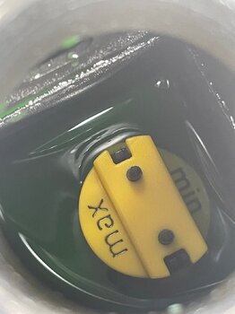

Открутил бачок второго контура, так как в первом не видно, четко зелёного цвета. G48 синего я так понимаю, поэтому HT-12 100% залит
Hijack99 На сине-зелёный glysantin g48 не похож )  этот продукт https://www.haertol.de/wp-content/uploads/downloads/Produktdatenblaetter_engl/FROSTOX_HT12_engl_Jan2014.pdf
