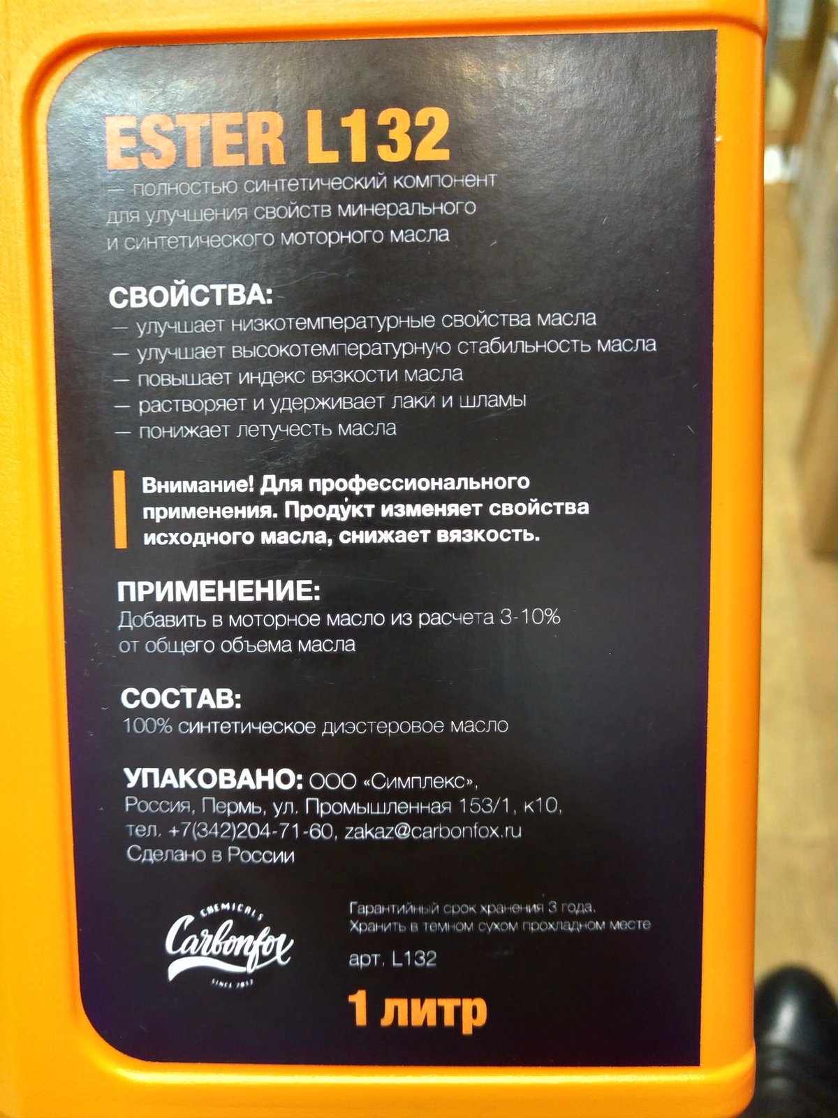

Про Мобил писал что залить его и сравнить расход масла в сравнении с другими , но раз вы глянули на поршня и они мокрые то купите полнозольное 5w30/40 - A3 + 250-300мл JO2 или 200-250мл Sintolux L132 , маслосьемные могут задубеть если автотпо долго стояло без движения , но они подразмякнут после применения эстэров

...маслосьемные могут задубеть если авто долго стояло без движения , но они подразмякнут после применения эстэров
Думаешь?
42 минуты назад, Paulson сказал:
Думаешь?
Думаю , но это не точно :D
