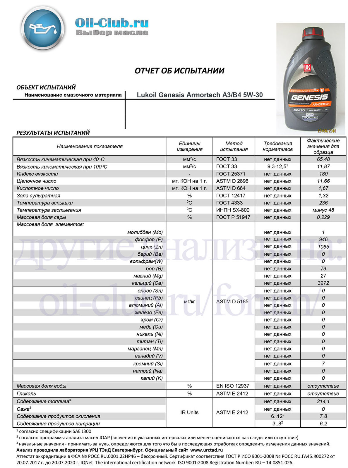

Здравствуйте! Приобрел автомобиль Nissan Qashqai, мотор MR20DE, пробег 82тыс.  С покупки в Метро по акции для предыдущего автомобиля(Opel Astra H) осталось 3 канистры Лукойл армортек 5w30 a3/b4. Вопрос, могу ли я заливать его в авто, смены будут не больше 250мч или 5-6тыс км?
gudkovdenis можете, конечно. Не выкидывать же. За 15 ткм ничего плохого не случится, хотя многие и всю жизнь на таких маслах в таких моторах катают. Да ещё и не факт, что внутри неиA5/B5:Connie_cleaning-glasses:
17 минут назад, gudkovdenis сказал:
Конечно, у вас производитель говорит выбирать масла уровня А5 или А3 (в мануале для СНГ).
Учитывая, что это польнозольник, можно ездить поболее, чем 5к, но интервал выбирать вам.)
Lobshter СИНТЭКС , спасибо за информацию. Просто почитал немного информации, пишут, в идеале на данный мотор заливать А5/B5, или ilsac, а вязкость вообще чуть ли не w20,  вот и задумался. В то же время читаю, многие заливают по 150-200тыс.км. 5w40 a3/b4, но у них начинается масложер от залёгших маслосъёмный колец из-за данной вязкости масла. Вот и думаю после заливать А5/B5, или ilsac, или так и остаться на 5w30 a3/b4?!
2 минуты назад, gudkovdenis сказал:
Кольца ложатся либо от перекатов, либо из-за постоянного тошнилова в городе со средней скоростью до 20 км/час, либо из-за откровенно некачественного масла (коих сейчас мало на рынке). Та что не беспокойтесь.
gudkovdenis лучше в этот мотор что-то пожиже. ILSAC, A5. но А3 не нужно. густовато. на грани 5w-40 уже.
gudkovdenis, дело в культуре обслуживания, ни один человек, заливающий 20 не ездит 15ккм, даже 10к не ездит. А тех кто льют 5w40 происходят из разряда людей, которые не бегают за машиной и не "дуют ей в жопу", ездят 15к км регламентные (что не правильно). Скорее всего, на 20 при регламенте дилерском ситуация была бы даже хуже, чем масложер на 150-200к пробега. Выбор вязкости на всеядном японце дело больше религиозное
Изменено пользователем Lobshter
Lobshter СИНТЭКС Тоесть впринципе можно продолжать заливать 5w30 a3/b4, своевременно Производить замену, и не париться? До этого Диллер как раз заливал 5w40 ниссановский, менялся примерно Через 8тыс.км.
gudkovdenis, все верно
