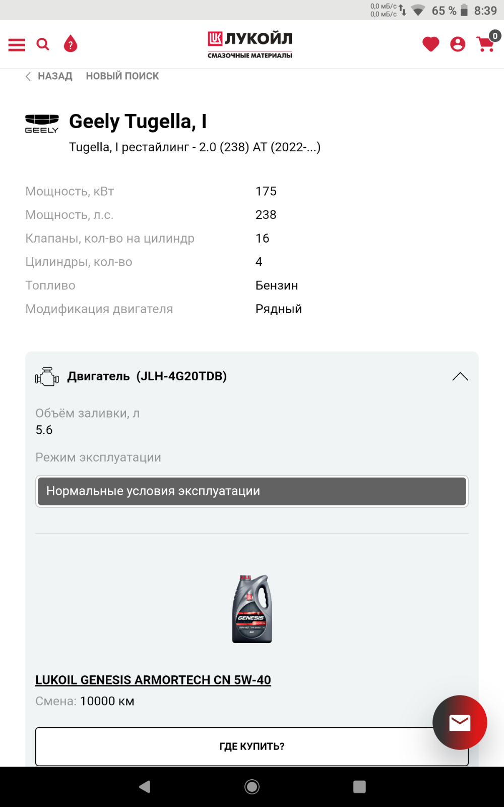

Странно. Лукойл подбирает для Тугеллы масло 5-40
22 минуты назад, Романычч сказал:
Подборщики это зло, не надо на них ориентироваться)
Чииайте мануал, изучайте что за двигатель. В ваш двигатель отлично пойдет ILSAC 0w20 или 5w30.
вот ваш лукоил
4 часа назад, Романычч сказал:
И что же тут странного, если китайские производители Тугеллыча в Букваре рекомендуют и эту вязкость тоже.
Странноватого то, что производитель, если я правильно понял, рекомендует в первую очередь 0-20, а при его отсутствии и температуре не ниже -10 градусов 5-40. Ладно, если б у Лукойла не было в линейке 0-20.
По факту это означает, что можно 10/30, 5/30,5/20, выбирайте любое на ваш вкус и то что есть в наличии. Я б на лето и несуровую зиму, до -15, лил бы ЗИК Х5 5/30 и не парился бы, недорогое масло, средняя вязкость, разумное сочетание гидрокрекинга и 2+ группы:
