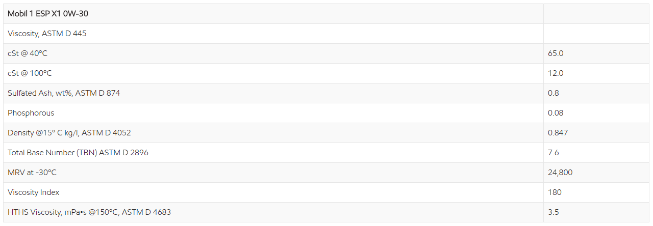

M1 ESP X1:
M1 ESP:
Это к вопросу о том, почему в шапке висит анализ другого свежего масла M1 ESP X1..
Изменено пользователем sergun
....это исключит путаницу

Ну не знаю.. Торкон грит примерно одинаковые они, но при этом различие в щелочном 7.3 (Х1) и 6.3, а в зольности 0.8 (Х1) и 0.6.
Разве такое может быть только лишь из-за разных базовых масел?
