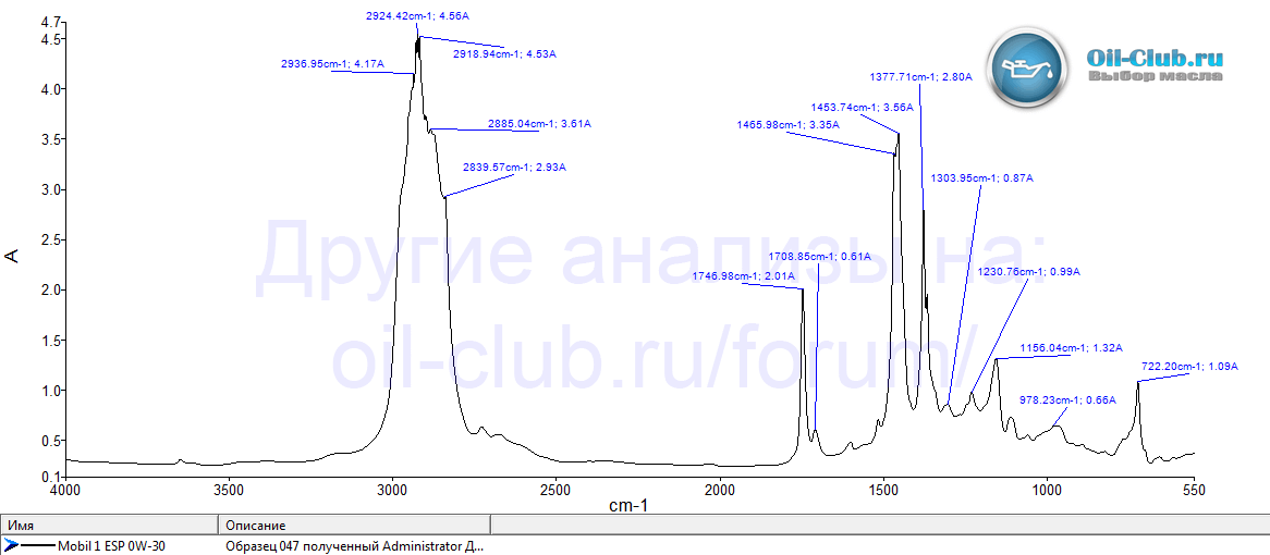

Mobil1 ESP 0W-30 Shear Stability (устойчивость к сдвигу) копия.jpgMobil1 ESP 0W-30 photo1.jpgMobil1 ESP 0W-30 photo2.jpg
Масло заявлено как: ACEA C3; VW 504 00 / 507 00; MB-Approval 229.52; MB-Approval 229.51; MB-Approval 229.31; Porsche C30.

Считаю, что в этих всех Мобилах вероятен один тип загустителя. И в Х2 0W-20 тоже, хоть там и проявилась "антидеструкция")))
Только что, Itseasy сказал:
все возможно, мы не из мобила же. Но мобил трижды писал открыто, что x2 самое их особое масло. Он выделил его, а значит там может быть совсем все лучшее.
Причем выделял в разных и не шуточных документах. Не в рекламах.

вот эти "трижды" масла. Кто-нибудь видит отличия в пакетах или в базовых маслах, не считая точности методов измерения и некоторой ребалансировки баз для разных классов вязкости?
post-2-0-33370500-1520925324.jpg1879319768_Mobil1ESP0W-30(VOABASE).jpg.01803c5cb107f31dacd8c6d615f51dc6.jpg1489643133_Mobil1ESPx30W-40APISN(VOABASE).jpg.beb988c3f46e75d8916950bdd65310cc.jpg
post-2-0-05931200-1520925358.gif1440282964_Mobil1ESP0W-30.gif.5a46750da19b073e7b4954864b700ce5.gifMobil1-ESP-x3-0W-40-FTIR.gif.fe0eb499991601437cd5ed4e460707fa.gif
Изменено пользователем Itseasy
2 минуты назад, torcon сказал:
я не вижу разницы
вязкость ) еще
