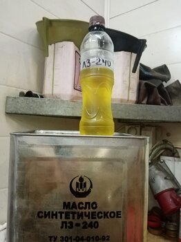

Авиационное масло ЛЗ-240 свежее (для турбин самолетов)
