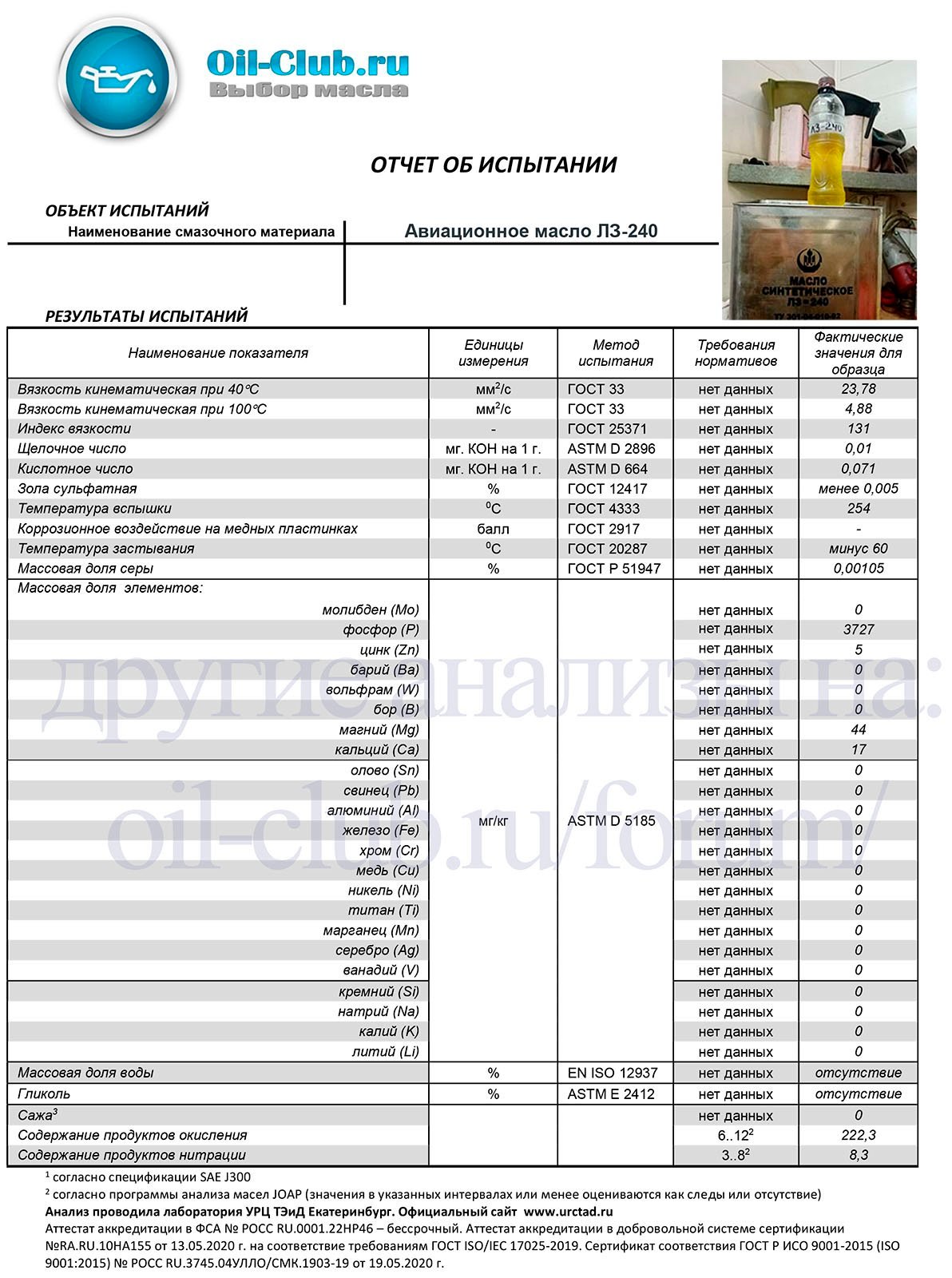

Авиационное масло ЛЗ-240 свежее (для турбин самолетов)

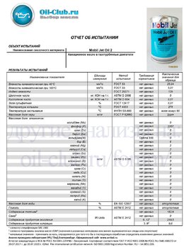

А чисто в теории, не может ли быть моджо улучшенный аналог этого масла? Когда какое масло начали выпускать ?

24 минуты назад, Tattoed.arm сказал:
Они аналоги, с поправкой на уровень доступных технологий.  Применяются в сравнимых по нагрузкам, материалам и температурам двигателях, поэтому и схожи.Я думаю, нет смысла выяснять, какое первее появилось.
Все должно быть взаимозаменяемым как авиационное топливо, и в Боинг и в Туполь :)Tattoed.arm
2 часа назад, Дюпелёк сказал:
Масло в лабораторию засылал ваш покорный слуга
Спасибо, 'Наместник'!!:good2:
По делу - как то уж очень много фосфора..:pardon:
8 минут назад, mefistofel3042 сказал:
Так егож не в чистом виде, а как добавку, хотя........:sarcastic:

57 минут назад, mefistofel3042 сказал:
Если по делу, то немного удивляет присутствие магния и кальция, это моющие добавки, или что то другое?
4 минуты назад, skorp777 сказал:
Хз тёзка, бутылку ополаскивал,воронка с работы но я ее насухо три раза протирал:yes:, хотя переливал тоже на работе, может с соседних бочек с моторкой натянуло, пока переливал:sarcastic:
