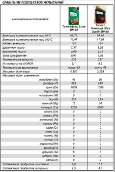

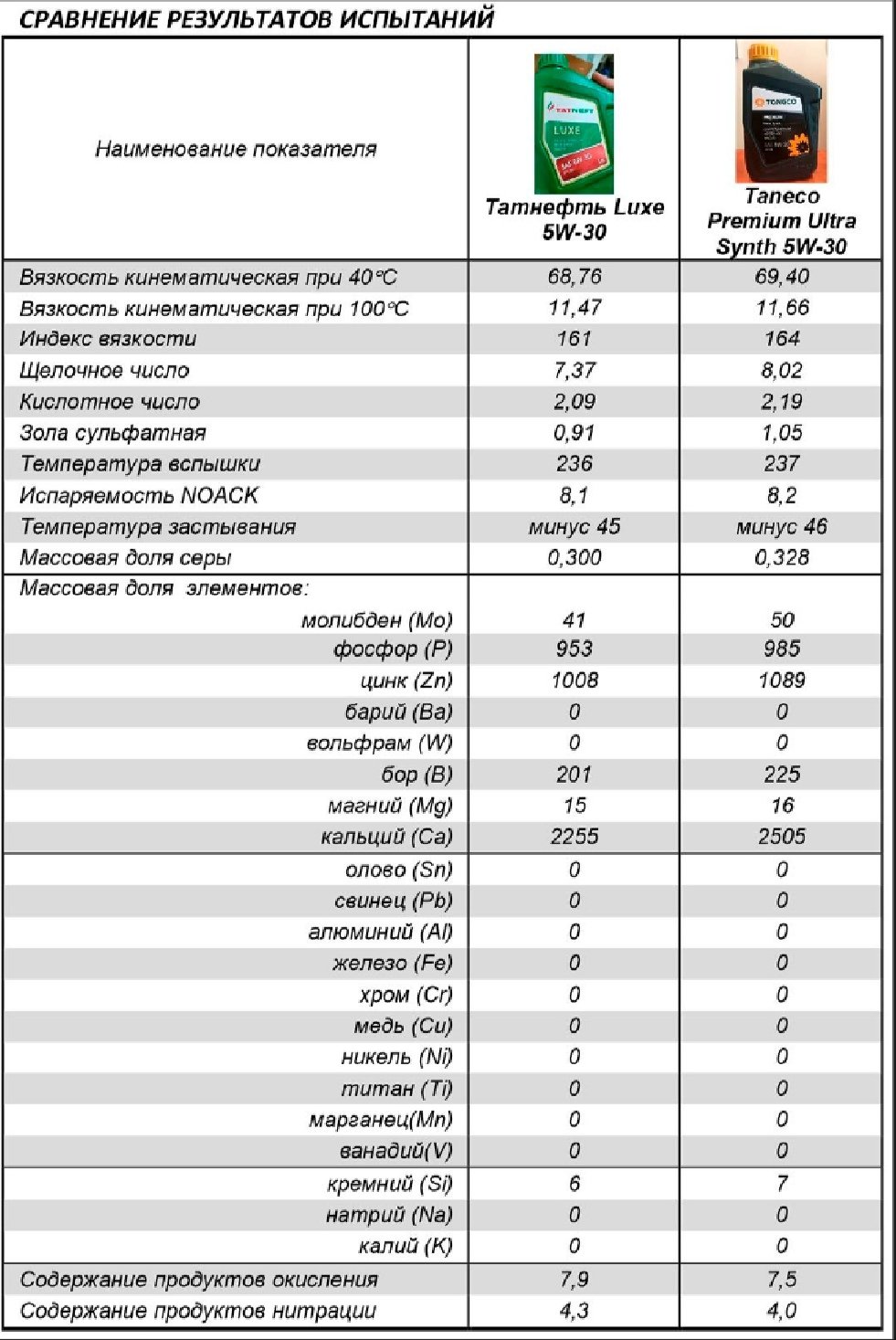

15 июня 20224 г 9 минут назад, Владимиррр01 сказал: да очень хотел его, но ильсак смущает. всё таки они для современных моторов, пакет присадок урезанный, жидковаты боюсь. всё таки мотор из 90х фактически. У Татнефти совсем не жидкие масла, в среднем КV 100гр у их масел около 11,5-11,7- это дохрена, это почти, как у 5w30 А3/В4 масел. Да и пакеты присадок жидкими тоже не назовёшь. Смотрите количество фосфора, цинка, много бора, кальция, молибден есть в наличии
15 июня 20224 г Автор 39 минут назад, Роман 73 сказал: У Татнефти совсем не жидкие масла, в среднем КV 100гр у их масел около 11,5-11,7- это дохрена, это почти, как у 5w30 А3/В4 масел. Да и пакеты присадок жидкими тоже не назовёшь. Смотрите количество фосфора, цинка, много бора, кальция, молибден есть в наличии хмм.. действительно. че ж я его отбросил из рассмотрения.. ильсак смутил, видимо.
