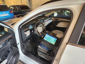

Я таки плюнул и записался на чип на вечер. И наоборот честно говоря надеюсь что после чипа на 95-м адекватнее подхват будет. Ну по крайней мере отзывы говорят об этом.
1 час назад, Styler сказал:
записался на чип
Вот и правильно :ok:
Styler у кого чип будете делать?
1 час назад, lord0478 сказал:
https://en-chip.ru/
Эти ребята очень хорошо знают Хавалы и сами ездят на них же уже много лет. Решил, что лучше всего будет у них. Asia Force дешевле и отзывы тоже хорошие, но как-то меньше они погружены в особенности именно Хавалов, поэтому выбрал Энтузиастов.
Вот что значит технологии. Достаточно простого подключения по USB, даже ELM не нужен.
