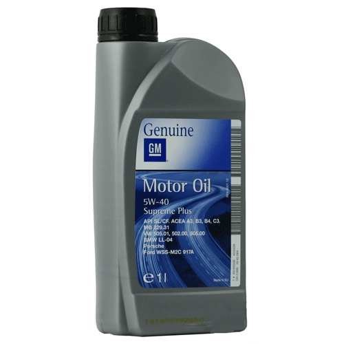

1 час назад, Sega 777 сказал:
 владею уже 5 лет авто ,проехал около сотни ,общий пробег 170 всегда лил масло GM 5w40
- а что у вас в мануале указано ?
