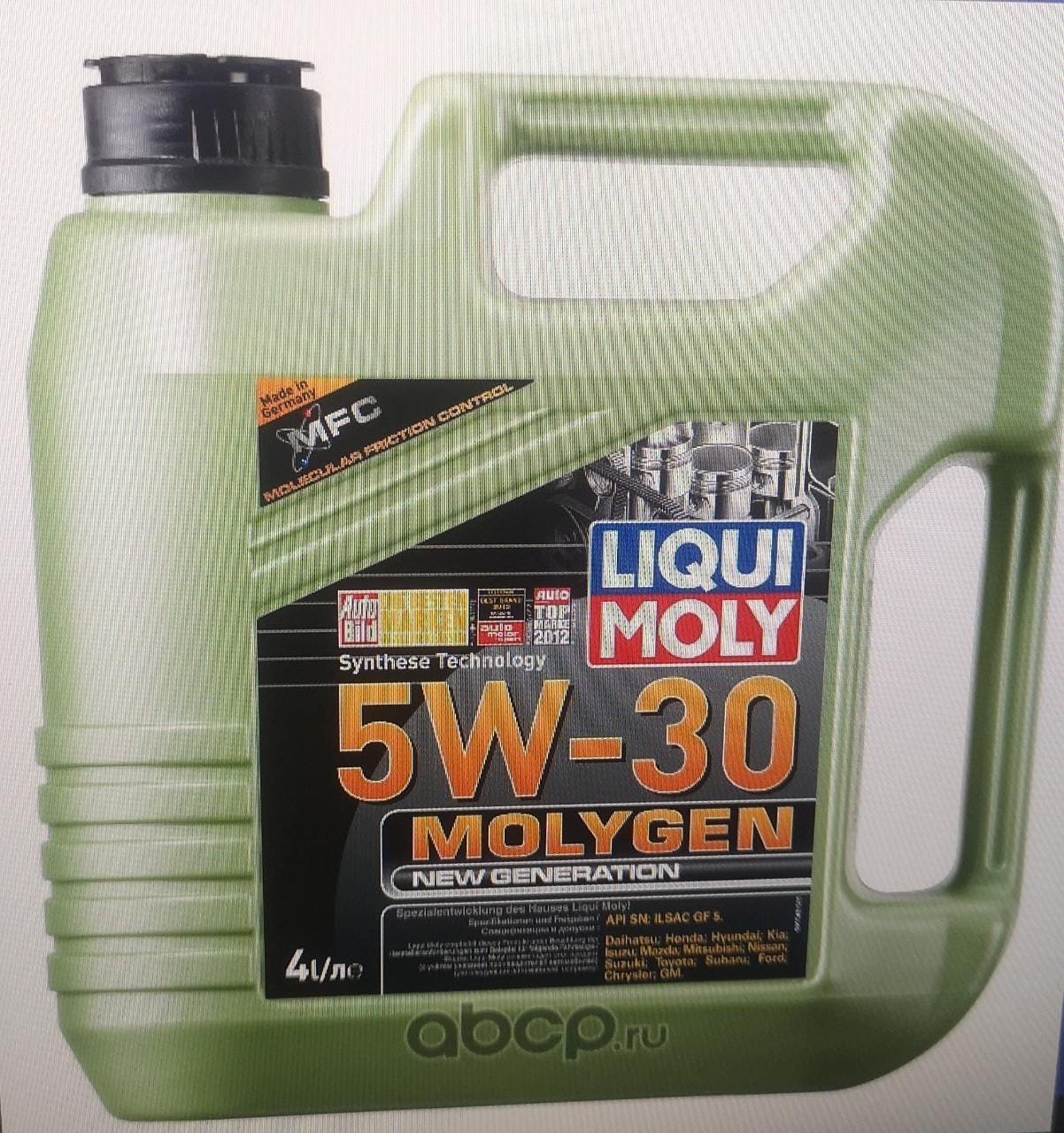

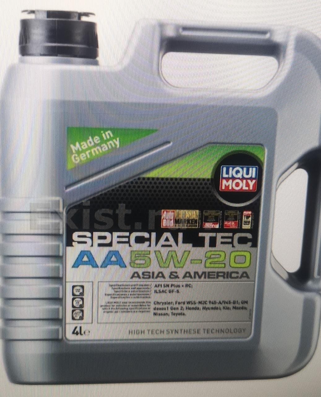

Oleg_is_250 Shamhoon WArniNG SL1 по этим маслам , что скажите ?
Изменено пользователем q3mk
Mobil super 3000 5w-30 это практически аналог Lukoil luxe synthetic 5W-30 SL/CF A5/B5. Разница в цене может быть существенной и не в пользу Mobil.
Зачем вообще гнаться за ПАО живя в Москве?
Посмотрел я цены на ваш выбор в одном агрегаторе-маркетплейсе:
Mobil Super 3000 X1 Formula FE 5W30 (артикул 152564) 4L -  5 250
Liqui Moly Special Tec AA 5W-20(артикул 7621) 4L - 5 195
Liqui Moly Molygen New Generation 5W-30(артикул 9042) 4L - 5 535
Petro-Canada Supreme Synthetic 0W-30 (артикул MOSYN03C20) 5L -  5 415
Если Вас устраивает, то берите, что нравится. У Вас распределенный впуск и можно лить A5/B5 и ILSAC. Все эти масла на гидрокрекинге(III группа) и отработают практически один и тот же пробег плюс минус 30-50 моточасов.
Хотя я бы купил что-нибудь раза в 2 дешевле, но почти с аналогичными характеристиками:
Лукойл Люкс 5w30 (SLCF) (артикул 196256) 4L -  2 550
ZIC X7 5W-30 4L [артикул 162675] - 2267 в Citilink.ru и 2 345 в агрегаторе.
Ещё есть Sintec, Gazpromneft, Rosneft, TAIF(тут даже и PAO вроде есть) и много чего за 2500-3000 думаю можно найти и проехать на них в 1,5-2 раза больше за те же деньги. (Грубо говоря не жалко менять пораньше на 5000-7000 км, а не тянуть до 8000-10000, как Вы хотели)
