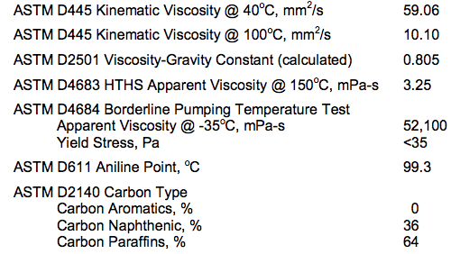

а синтетика это что у вас
масло только с малым содержанием нафтенов (на картинке пример - не совсем полной "синтетики" в таком случае) ЛИБО масло с большим содержанием эстеров и малым нафтенов?
