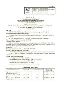

Антифриз, не так давно выведенный японцами на рынок.
Итак, сам протокол и пояснение.
пояснение_878-2022-1_20042022_135044.pdf    протокол_878-2022-1_18042022_121231.pdf
832300131__878-2022-1_20042022_135044-page-001.thumb.jpg.d3c4b8182089c5171eb2ccb8fd166e66.jpg589507022__878-2022-1_18042022_121231-page-001.thumb.jpg.b09177b0a8539c455e74e599e586baa0.jpg569561485__878-2022-1_18042022_121231-page-002.thumb.jpg.11fcce68d0002556b13c37c534ddcb4d.jpg
Снимок пластин ДО
Снимок пластин ПОСЛЕ
