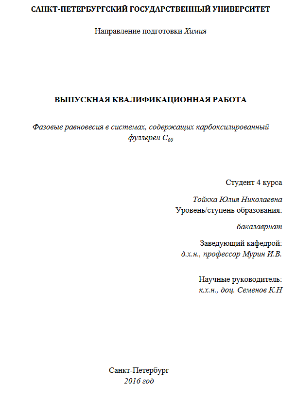

2 часа назад, ПетрФ сказал:
нужны вменяемы научные обоснования.
https://www.google.com/url?sa=t&rct=j&q=&esrc=s&source=web&cd=&cad=rja&uact=8&ved=2ahUKEwiQ_qmEiL73AhWGzYsKHZyzCzoQFnoECAIQAQ&url=http%3A%2F%2Fnauchkor.ru%2Fuploads%2Fdocuments%2F587d36665f1be77c40d58e7b.pdf&usg=AOvVaw3Dz3gGg4KYVtbTKfQaszD_
Студентов обучают в университете  - это что не научное?
Изменено пользователем stallker
26 минут назад, stallker сказал:
Это что за методы такие?
Вы же любите качать картинки с интернета и читать, что там пишут, можете в поиске написать "инструментальный контроль в разрезе метрологии".

4 минуты назад, ПетрФ сказал:
что там пишут
Пишут что они далеки от реальной работы в ДВС отсюда не интересны от слова совсем.

32 минуты назад, stallker сказал:
