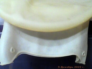

реакции с фуллеренами идут иногда месяцами. так в солярке осадок на дне бутылки ПЭТ у меня растворился как раз за несколько месяцев. остались следы на самом ПЭТ шарики мелкие проникают в глубину медленно, но уверенно, оставляя желтизну.
силикон на фото пожелтел слегка.
