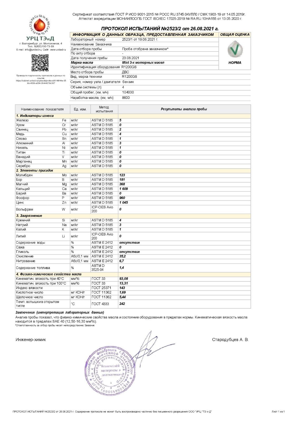

Анализ отработки масла с молибденом на R1200GS 2011, интервал 8500 км:
853204073_PC20W50-50PC10W30-25RL20W50-258.5KBMW(1).thumb.jpg.e49ffb4a36652573fc837108f8b55232.jpg

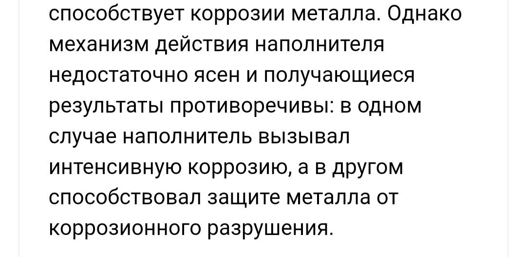

All Exx не все так однозначно, оттуда же:
Pinachet , а это отработка какого масла?
15 часов назад, avignon сказал:
Микст:
Petro-Canada Supreme 20W-50 - 2л
Petro-Canada Supreme 10W-30 - 1л
REDLINE 20W50  -  1л

Хорошо, предположим, что из-за молибдена DLS пострадало. Соответственно в масло должно же что-то попасть. Анализ отработки может это "поймать"?  Если да, то на какие элементы смотреть? Тем паче, вот он  - на странице выше висит.
