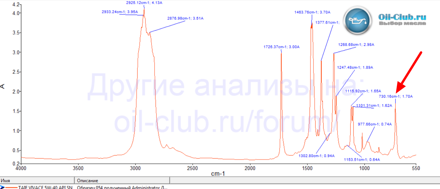

31 марта 20224 г Автор Популярное сообщение 1 час назад, Дмитрий Анатольевич сказал: Так что железобетонного доказательства, что в канистрах именно таиф. пока не увидел, элементы стандартные. С таким успехом можно заявлять, что в мобилсупер 5-40 разлит лукойл. З.Ы. Это же и объясняет, почему в других спектрах из копилки клуба не светятся dotp. Большинство масел имеют официальный API и не в праве лить туда другие эстеры. ну ты как всегда, прилетел на трупный запах, заболтать тему и поссать против ветра, на зло торкону 1) ДОТЭФ отличается на ИК от простых эстеров. Можешь сравнить например ИК спектры Taif Vivace 5W-40 где представитель Taif официально заявил, что "да мы используем ДОТЭФ". И ты увидишь там специфический пик на волне 730, который не увидишь больше ни в одном масле на эстерах, тем более импортном... Странное совпадение да? 2) много кремния - характерная черта продуктов с этого завода. (хотя и не единственная, но много ли ты видел немецких масел с кремнием 30-40ppm?) 3) совпадают все(!) параметры с разных приборов(!). Сводную таблицу я приводил. 4) Так как Taif разбавляет полимерный загуститель в минералке И-20, в нем серы больше, чем у масел на таком же пакете присадок Afton Hitec. Сера от минералки И о чудо, это совпадает и в Taif Allegro и в Partnumber 710 - серы больше, на одинаковое количество. Так что, тему может ты и заболтаешь своей благоговейной пургой, но для меня все останется по прежнему. Я считаю и буду считать, что это одинаковые масла, разлитые в разные банки. Как бы ты не старался перевернуть все с ног на голову, в отместку за мою позицию по Cupper'у, Тотекам и прочим продавцам эликсиров молодости Нам действительно с вами не по пути...
