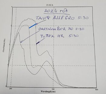

На днях я купил ТАИФ АЛЛЕГРО 5-30 11.22 года и PARTNUMBER 710 asia GF5 5-30 09.24 года уже в железной канистре. И снял спектрики.
Так вот, масла то теперь разные! Фото и спектры прилагаются.
До кучи мне привезли ТОТЕК HR 5-30 с эфирами, поэтому сравниваю 3 масла. Ну, потому, что много эстеров в них и хочется подразобраться. По УФ спектры ТАИФ и ТОТЕК выглядят не так, как привычная теперь уже классическая синтетика. Ну это потому, что эфиров там действительно много, это ДОТ в Тотеке и ДОТФ в Таифе. Эстеровый пичек прорастает и в спектре Partnumbera, но эфир там не ароматического происхождения. Сравните сами.

В дополнение. Я запустил новую игрушку, ИК спектрометр ФСМ. Потихоньку развлекаюсь. Приложены спектры Partnumber вместе с ТАИФ и Тотек против ТАИФ.
Величина А по оси не нормирована, так, что сравнить в лоб с другими спектрами не получается пока, а вот положение пиков, длина волны одинакова со всеми картинками здесь. Спектры сложные, эстеров с ароматикой много, поэтому расшифровать по компонентам сложно. Но то, что Эстеры у всех 3х масел разные - очевидно.

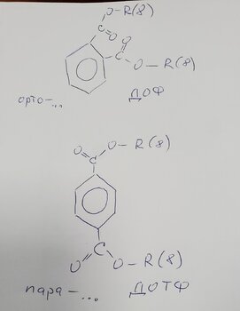

Кстати. ДОФ и ДОТФ это изомеры, сложные диэфиры с диалкильными хвостами С8 и применяются как пластификаторы. ДОФ токсичен, в европах мало применяется. Тотек его льет дофига. ДОТФ малотоксичен, разрешен к применению повсеместно (Таиф).
Можете просто посмотреть пики этих масел и посравнивать.
Оба эстера дают сильные пики в районе 722 и 730, предполагаю, это  некоторые разновидности=С-Н и С-О вибраций. Для этих масел использовать идею "722-степень синтетичности базы" некорректно.
УФ спектр к посту с фотографией масел. Не прицепился сразу сорри.
