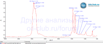

Elf Tranself NFX SAE 75W API GL-4 свежее

torcon  а окисление для трансмиссионки не меряет лаба? Есть эстереы или нет,хотелось узнать, хотя бы на уровне оценки этого показателя.
Нижняя строка
ммм, опять "абсолютно ненужный" молибден в трансмиссионке)))
эти дураки французы, как и кастрольщики, опять всё перепутали и всё сделали неправильно)))
темные люди, совсем нас не читают)))
вопрос
3 часа назад, torcon сказал:
Вот скажите мне, нафига в закрытой трансмиссии без камеры сгорания и топлива, щелочное число 10-12мгКОН? (сужу по кальцию)
ответ
Это масло что на весь срок службы заливается

возможно, но я писал про наличие молибдена.
примерно похожая противоизноска (цинк и фосфор) есть в Зиковских трансмиссионках.

torcon С таким содержанием цинка и фосфора в трансмиссии, я тебе уже наш вариант отправлял)

5 часов назад, torcon сказал:
Масло заявлено как: Renault-Nissan-Mitsubishi для коробок передач Sx, Jxx, TLx, NDx, NDk1, Pxx, DBx.
трудно охватить неохватное, ведь писали же люди, что якобы рено использует синхронизаторы из бронзы, латуни, алюминия и т.д. и т.п. )))
