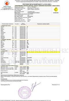

Valvoline MaxLife FE 5W-30 на Lexus GS430 после 5021км
Масло: Valvoline MaxLife FE 5W-30
Автомобиль: Lexus GS430  2007 г;
Двигатель:  3UZ-FE, 4.3 л, V8 283 л.с;  АКПП A761Е
Общий пробег на одометре: 207 044 км к концу интервала.
Пробег на масле: 5021км.
Моточасы: ~ 150 мч.
Средняя скорость: ~35+ км/ч.
Израсходованное топливо: 602 литров.
Доливки масла: нет. Уровень упал на 2-3мм.
Присутствие отложений в двигателе ДО: Немного есть.
Присутствие отложений в двигателе ПОСЛЕ: Так же остались.
Автозапуск по времени: не использовался.
Наличие чип-тюнинга: нет.
ГРМ: ремень.
Предпусковые подогревы: нет.
Период эксплуатации: 6 июня 2021 года по 30 января 2022 года.
Срок эксплуатации: 7 месяцев.
Топливо: бензин, 100% местная АЗС Н-1 АИ 92й.
Режимы: 50% город, 50% трасса.
Фильтр масляный: Nitto
Фильтр воздушный: Nitto
Марка антифриза: Toyota SLL
Объем заливаемого масла: 5.1 литра (полный объем с фильтром и сухим картером 5.6л)
Отбор масла: шприцем жане 150мл через щуп.
Отбор масла проходил с горячего или холодного двигателя?: с прогретого двигателя
Промывка промывочным маслом: не делаю.
Присадки: добавлял промывку масляной системы за 1000км до смены. Wynns Hydraulic Lifter Concentrate.
+ 2 флакона Techron в бак за интервал.
Что было до этого масла: Wolf VitalTech 5W-30 D1 (3100км)

Благодарю за анализ, т.к. тоже рассматриваю это масло как вариант на эксплуатацию в Элантре. Есть вопросы:
1. Промывку заливали в это масло или в предыдущее?
2. Как это масло по звуку работы дв-ля в сравнении с Вольфом?
Немного странное соотношение Алюминия к Железу.
Щелочное для 150мч просажено достаточно сильно, и опять (как у Торкона) Wynns Hydraulic Lifter Concentrate.
Стесняюсь спросить... А нет ли тюнингового картера хотя бы на 6,5-7 литров масла?
лексус 4.3 литра 8 цилиндров. картер 5 литров, поэтому так щелочное и опустил. Двигатель убийца.
если бы здесь было 250мч, то показал бы мамбу. :)
Inzhener
Промывку залил в это масло за 1000км. до слива.
Со звуком на этом масле очень странно. На свежем масле 1-2т.км работает довольно звонко. Но потом будто масло притирается и работает очень тихо.
Сейчас  опять это же масло. Сейчас всё тихо.
А насчет кремния, так у последней графе анализа все сказано

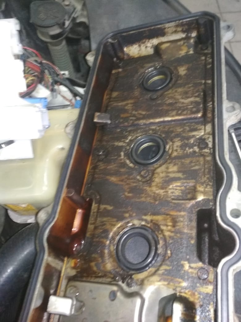

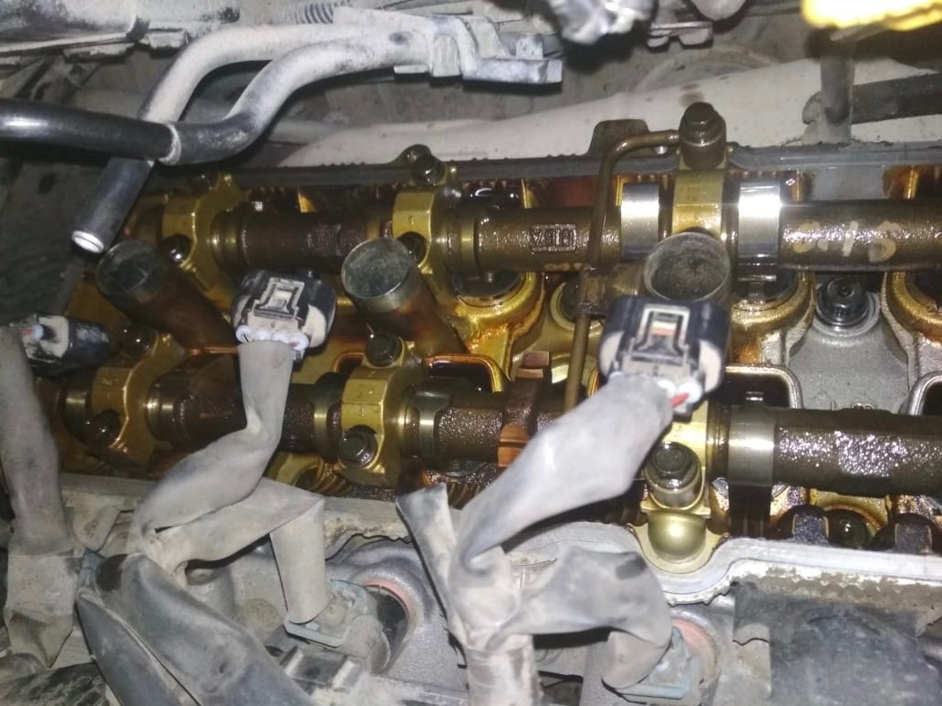

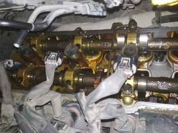

Этот двигатель внутри. Когда снимались КК.
A5316296-B770-4632-B9AB-8F8E9029F9CF.thumb.jpeg.9257bdfc2ea85db1f12e30256f6d96af.jpegE1658D43-2480-4F9C-85C1-87DFB8BFB3C3.thumb.jpeg.4e6908aa153dde7865f359c7e745c3be.jpeg
Мдя... Сдается мне, у этих моторов надо масло не по м/ч или километражу менять, а по сожженному топливу! 700 литров спалил - масло меняй!
Это шриц Жанэ, силиконовая смазка поршня. Воздухан ни разу не виновный.:D
23.02.2022 в 17:43, Renat сказал:
Кстати, он тоже убивает масло. ЕМНИП, на этикетке даже было написано, что не применять более скольки-то раз за интервал. Давно это было, когда не было еще этикеток с переводом на русский, я так понял английские буквы.
Да кремний от шприца жане, поршень. Вместе отбирали масло... У меня столько кремния нет, потому что шприц другой был. Тоже жане, но почему то меньше кремния дает.

2 часа назад, Inzhener сказал:
Да нету никакого соотношения. Все моторы разные, показывают разное соотношение.
Нет, не Wynn's это, мотор такой видимо.
У меня крайние 3 интервала на этой же промывке - не валится щелочное.
