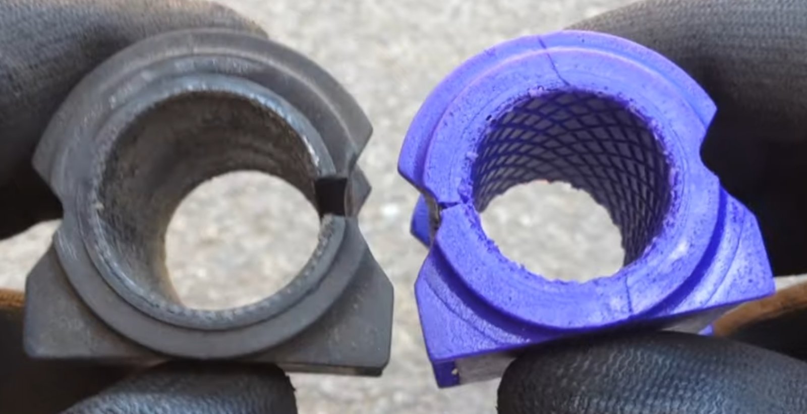

По резинкам в данной ветке только тему про уплотнители дверей нашел))
Сегодня перетряхивал частично переднюю подвеску и был удивлен 2мя моментами:
1) линки орига с пробегом 141 ткм на шинах 45 профиля живее всех живых!!!!  Поставил новые пересмазанные, тк уже были куплены))  старые про запас оставил.
2)  втулки стаба менял ранее (х5 полиуретан синие) относительно недавно, зарягивал хомуты на нагруженной подвеске, не смазывал ничем правда.
По началу подскрипывали, но быстро "приработались".
В итоге там выработка такая, что стаб на пару мм болтается во втулке)))) хотя место у них кашерное, в моторном отсеке на подрамнике, ни песок ни вода туда не попадает вообще. Орига более 100ткм там отработала.
Чем смазывать втулки эти, чтобы не скрипели и ходили дольше?
Резину же не вот то чем попало смазывать - литолами, солидолами, то набухнет, а еще хуже в мазут/гудрон превратится))
Хаска hvs-100  силиконка мегагустая для кофемашин подойдет, резу не почикает?

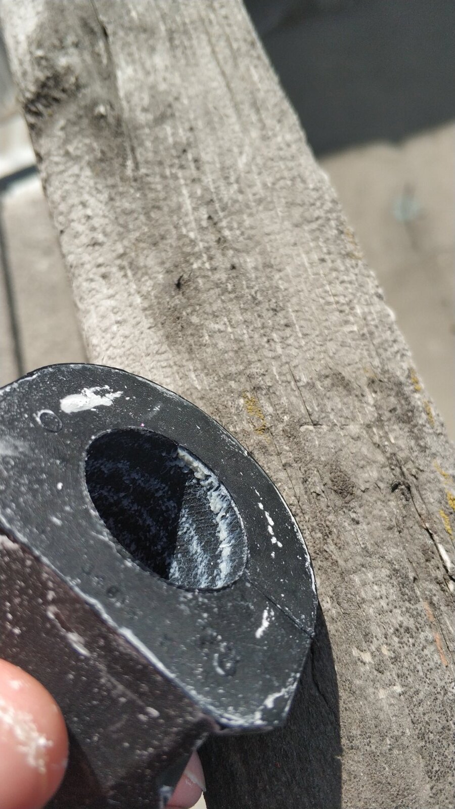

Заводская смазка и ребристая поверхность оригинальных втулок стабилизатора Nissan
IMG_20220417_133258.thumb.jpg.82b23e3a0ca8c0c077901cb8909cf01d.jpgIMG_20220417_133351.thumb.jpg.6c87b2e5cf7d19b5c07f529eb8e3f560.jpg
4 часа назад, Screwdriver78 сказал:
Похоже на остатки покрытия пресс-формы
Нет, провёл пальцем - смазка густой консистенции, распределена чуть заметным слоем, на фото самое жирное место.
Хаска хвс100 зашла с полиуретановыми втулками нормально, с учетом, что на стабе слева под втулкой еще заводская краска живая, а слева пришлось ржу обработать наждачкой.
Ранее без мази втулки ставил, в итоге левая как новая, а правая с выработкой и вода в нее попадала, стаб слегка подржаветь успел, но выработки/ступеньки нет.
2 недели откатал с новыми втулками стаба.
Мазь Хаска хвс100 вроде бы работает нормально во втулках, вне зависимости проворачиваются в них стаб или нет))
